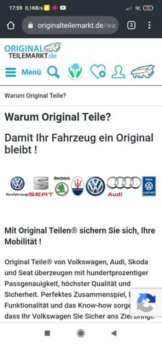

Themenstarteram 27. Januar 2022 um 13:55
Danke für die Hilfe. War ein ganz profanen Problem: Der Schaltknauf war's, die "innere Hebelei" war verschlissen. Beim Original-Teilemarkt nach Fehlereingrenzung neuen Schaltknauf bestellt (182.- Euronen / bei Logistikcenter Lehrte hätte er 197.- gekostet, plus Versand). Innerhalb von 2 Tagen war das Teil da. Einbau nach Anleitung 15 min.

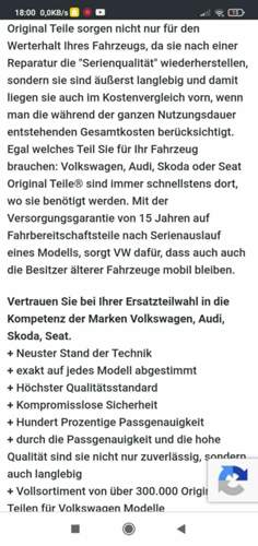

Für 137.500 km eine ganz gute Reparaturkostenbilanz (meine ich):Bremsleuchte 420.- Euro bei 78.000 km, bei 103.000 km Kabelbaumbruch Kosten ca. 30.- Euro für Sharan Silikonkabel Reparatursatz inkl. Kleinteile, jetzt bei 137.500 182.- Euro Schaltknauf. 732. Euro in 10,2 Jahren und viel Fahrspaß entspricht 71,76 € / Jahr reine Rep.kosten (Inspektions-, Verschleißteile unberücksichtigt) oder 0,005 Euro/km. Also gegenteilig zu manchen Unglücksgeschichten kann man auch die Oberklasse günstig bewegen. Ergänzend hierzu noch zum Thema Ersatzteilversorgung: Es gibt lt. Homepage VW Original-Teilemarkt ab letztem Produktionsjahr eine 15jährige Versorgungsgarantie.
Versorgungsgarantie heißt aber nicht das all die kleinen Zulieferer Freudensprünge machen und für 1 Stück verstaubte Werkzeuge auf die Maschine nehmen, nur um irgendwelche VW Kunden zu beglücken. Die haben bestimmt ganz andere Sorgen und schon wartest Du 1 Jahr bis eine Mindestbestellmenge erreicht ist…
Themenstarteram 27. Januar 2022 um 19:33
als jemand der aus der Zulieferindustrie kommt, kann ich berichten das jeder Automobilist vor jedem Serienauslauf bei seinen Lieferanten den sogenannten "Langzeitbedarf" ordert. D. h. der zu erwartenden Ersatzteil-Bedarf wird für diese Ersatzteilgarantie eingelagert u. bevorratet. Bei einem ungewöhnlichen Ersatzteil-Bedarf kann es schon mal vorkommen das "nach produziert" werden muss. I. d. R. funktioniert aber die Garantie. Jetzt kommt beim Phaeton noch hinzu daß die Planzahlen weit höher lagen wie die echten Bedarfe. Als "leidgeprüfter" Zulieferer kann ich ebenfalls sagen das VW die "Überproduktionen" abgenommen u. eingelagert hat. Dann gibt es noch die vielen "Gleichteile" die vom Polo bis Passat, vom Audi bis zum Skoda bevorratet werden. Das ist ein echter Vorteil eines Volumenherstellers wie VW. Zur Ergänzung noch Screenshot der Garantie.

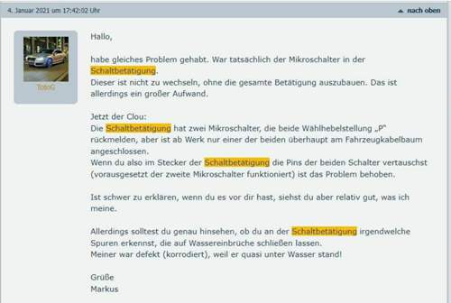

Leider war es doch nicht der Schaltknauf, nach 3 Tagen ohne Probleme, gleiches Problem wieder. Der Verriegelungsbolzen vom Magnetschalter "Zündung an" fährt nicht aus der Öse, also wieder Notentrieglung .-(.
in dem Blog: "Schlüssel lässt sich nicht abziehen" gibt es den Hinweis auf einen 2ten Mikroschalter und eine perfekte Anleitung wie der Schaltknauf und die Abdeckung Schaltkulisse abgebaut wird:
https://youtu.be/X4zjqdGr3S4
Danke an die Forumskollegen.
Schaltbetaetigung-vw-phaeton

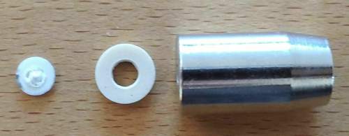

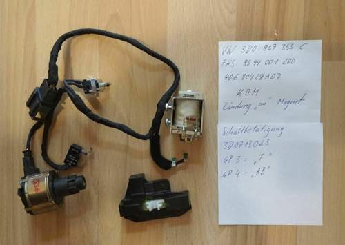

Übeltäter gefunden, es war der Magnetkern vom Magnet "Zündung an" Verriegelung der Schaltbetätigung 3D0713023 . Der Kunststoffbolzen den man drückt wenn man die Notentriegelung betätigt, war direkt an dem Kopf gebrochen. Nur durch Zufall, weil ich nach der Notentriegelung noch ca. 500 km gefahren bin, habe ich die Ursache gefunden. Der Magnetkern lag als Bolzen vor der Schaltbetätigung. Der Magnetkern ist hohlgebohrt. Im Innern ist eine Stufenbohrung ca. 3 und 5 mm. In dieser Stufenbohrung ist der weiße Kunststoffbolzen gelagert, an dem der weiße Betätigungsteller für Schalthebelfreigabe mit angespritzt ist und der den Magnetkern in der Spule halten soll.
Durch den Bruch und die Vibrationen vom Fahren konnte der Magnetkern aus der Spule wandern. Solange er in der Spule war, ging es oder auch nicht, wenn er zu weit draußen war und der Schaltteller nicht in der richtigen Position war.
Die Schaltbetätigung unter der Schaltabdeckung soll lt. Werkstatthandbuch nach unten abgebaut werden. Also Vorschalldämpfer lösen, Wärmeleitbleche lose machen und seitlich an Kardanwelle nach unten raus. Den Magnet gibt es lt. VW nicht einzeln. Habe ich mir von einem ebay Kauf abgebaut. Weil man eine Hebebühne braucht, bin ich zu Zottel gefahren, der hat mir geholfen. Unten die Bilder mit dem Magnetkern der vor der Schaltbetätigung lag und der Dämpfungsgummi der "fieserweise" noch an dem Bolzen mit dem abgebrochenen Kunststoffkopf klebte. Das andere Bild zeigt den an einer Schaltbetätigung abgebauten Kabelbaum mit Magnet "Verriegelungsfreigabe Bremse" Magnet "Schalthebelfreigabe durch Zündung an" und Mikroschalter und Betätigung der manuellen Schaltstufen (schwarzes Gehäuse)

Kleine Ursache und große Wirkung …..geh damit mal in die Werkstatt ,den Fehler findet kein Mensch stattdessen wird dann die komplette Einheit getauscht und man wird richtig Geld los :o
Themenstarteram 16. Februar 2022 um 19:09
Genau, VW ruft für die Schaltbetätigung derzeit 1.130 Euro auf, plus Aus- u. Einbau. Warum es den Magneten nicht einzeln zu kaufen gibt, erschließt sich mir nicht. Der Magnet ist 2x mit 5er Schräubchen am Alugehäuse befestigt und der Mini-Kabelbaum mit lösbaren Kabelsteckern angeschlossen. Schlimm genug das man die Schaltbetätigung ausbauen muss, damit man die 2 Schrauben herausgedreht bekommt :-(
