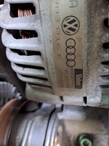

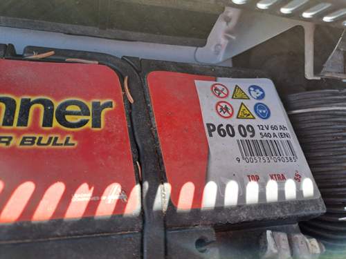

Was ich auch feststellt habe meine autobatterie hat AM 60 und 12V und meine lichtmaschine hat 90AM .
Ich hoffe man kann es lesen anhand der beiden Bilder
@Wolf-Dietmar schrieb am 10. April 2023 um 18:17:04 Uhr:
Da hast du dir ja schon viel Blödsinn anhören müssen.
Du kannst sehen wie hart die Aussetzer kommen, ob es Zündungs oder Spritsache ist. Wenn er nicht in Notlauf geht, kann es ein Relais sein.
Ganz sicher nie die Lambdasonde.
