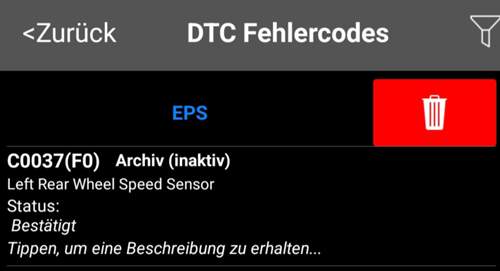

Guten Abend.
Ich fahre einen Honda Civic 10 fk7 bj. 2016
Info am Rande: der Ölwechsel steht seit paar Tagen noch aus.
Und ich mach eigentlich alle Wartungen bis her selber mit eigenem Auslesegerät.
Ich bin heute Familie besuchen gefahren (320km Gesamtstrecke)
Nach ca. 200 gefahrenen km... ca. mit 160km/h in dem Moment unterwegs gewesen, gehen plötzlich folgende Warnungen in gelb an:
-"ACC" System prüfen
-"Motorsymbol" System prüfen
-"VS-Symbol" System prüfen (das hab ich nicht rausfinden können, was das bedeutet... sieht von der Form aus, wie irgendein Bremssymbol mit "VS" in dem Kreis)
-"Brake Hold" System prüfen
-"VSA-Symbol" System prüfen
-"Berganfahrassistent-Symbol" System prüfen
-"Kollisionswarsystem-Symbol" System prüfen
-"Spurhalteassistet-Symbol" System prüfen
Dadurch hab ich mich bisschen erschreckt und bin etwas vom Gas gegangen und hab dann bei ca. 140km/h wieder aufs Gas gelatscht und der Zug war irgendwie wie weg... auch runterschalten hat den gewohnten Durchzug nicht wiederhergestellt... man konnte zwar beschleunigen... aber sehr gering bzw. wollt ichs jetzt auch nicht provozieren und bin dann mit gehaltener Geschwindigkeit zum nächsten Parkplatz gefahren. Das Auto hab ich dann abgestellt, ne Weile gewartet und die Flüssigkeiten gecheckt... aber alles im optimalen Bereich.
Hab dann noch bisschen gegooglet und dann einfach zum Testen über den Tachobildschirm alle anstehenden Punkte der Wartung zurückgesetzt aber die Warnungen gehen nicht weg.
Bin dann wieder losgefahren und siehe da... Durchzug wieder wie immer, aber die betroffenen Systeme funktionieren nicht mehr... also kein Tempomat und alles was so dran hängt mehr möglich. Bin so dann die Reststrecke ohne zusätzliche Probleme gefahren.
Ich hab so ca. jährlich ein ähnliches Phänomen:
Da kommen dann auch mit einem Mal die gelben Symbole System Prüfen mit Radar, Reifendruck, Abblendlich, Fernlicht, Blinker und kp, ob noch was war... ich weiß leider nicht mehr, wie ich das gefixt hab... aber es geht ohne Zusatzwerkzeug/Geräte.
Scheint mir irgendwie so ne Art "Geh mal in die Werkstatt du werkstattloser Mensch!"-Meldung zu sein... denke mal, dass das nicht bei Hondawerkstattdauerkunden passiert oder?
Vielleicht muss ich noch am Radiobildschirm alles
zurücksetzen... teste ich mal morgen früh.
Ansonsten tipp ich mal auf Steuergerät oder irgendeine Sicherung.
Hat da jemand sowas schon mal gehabt oder ne idee, wo man mit der Suche anfangen kann? (Hab gerade mein Diagnosegerät nicht dabei... warum auch immer... hab ich mich heute selbst gefragt)

Hatte ich auch schon mal, Batterie war leer (defekt) neue Batterie , AH musste aber Gerät anschließen und alles neu programmieren
Hallo, tippe auch auf eine defekte Batterie…
Diese Anzeichen sprechen für sich.
Frage… was hast du denn für ein Diagnosegerät ?
Was zeigt es dir denn an oder hattest du noch keine Gelegenheit zu testen
Gruß, Raymond

Ich hatte dieses Jahr das gleiche Problem, dass während der Fahrt jegliche Warnlampen im Cockpit angingen die Honda im Repertoire hat.
Leider sind das alles nur Folgefehler, weil die Steuergeräte falsche Daten bekommen.
Bei mir war es letztendlich der ABS Sensor hinten Links, an dem auch der Kabelbaum von der Parkbremse hängt. ( Die hin und wieder dann auch nicht gelöst hat nach dem Starten)
Gekostet hat es mich:
3 Tage ohne Auto wegen Fehlersuche
Ca. 120 Euro fürs Ersatzteil und 300 Euro Reparatur + Fehlerdiagnose.
Grüße gehen raus an Honda Chmell für die kompetente Leistung.

Gingen die Fehler dann temporär bei nem Neustart weg oder sind die geblieben?
Ich hatte seltsamerweise beim ersten Gehlerauftritt während der Fahrt noch das Lenkradsymbol mit Ausrufezeichen und hatte davor irgendwie den Eindruck, dass die Lenkung schwer geht... kann aber auch sein, dass ich mich irre und der Spirhalteassistent nur gegengesteuert hat... aber bin mir nicht mehr sicher, ob der da drin war oder nicht. Jedenfalls genau der Fehler steht aktuell nicht mehr an.
Aber vielleicht spuckt zu Hause dann das Diagnosegerät nen Fehler aus oder so, der nen Anhaltspunkt liefert.
