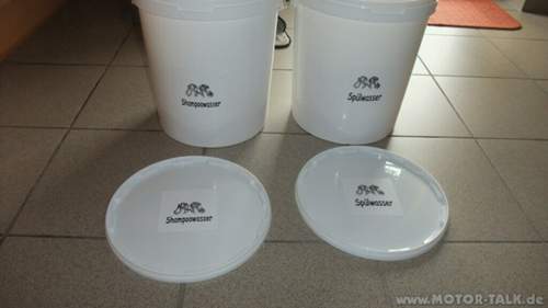

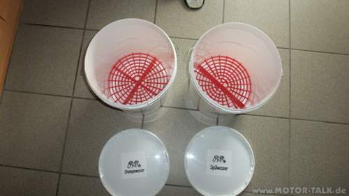

@ollivah, wie Doggy schon sagt, allein ein Malergitter wird nichts bringen....
Wenn man es schon selber bauen will, dann sollte man sich ein Kunststoff-Zwiebelkorb aus dem Baumarkt besorgen, dieser wird dann passend zum Eimer zugeschnitten, dann werden noch die 2 Querstreben befestigt.
So sieht es dann fertig aus....
Nochmal zu den 10L Eimer, wenn das Auto nur minimal verschmutzt ist, dann mögen 10L vielleicht gerade so ausreichen, doch wenn das Auto doll verdreckt ist wird dir dein Lack es danken wenn du mit mehr Wasser drauf gehst.
Ich habe mir meine beiden 15L Eimer in der Bucht gekauft, dazu dann ein 2er Satz Grit Guard und alles ist gut.
Die Eimer machen sich wirklich gut, sie sind mit Deckel wodurch man sich das Wasser schön im Eimer zur SB Box transportieren kann. Das ganze hat dann ca.40€ gekostet....
Wenn man sich zusammen rechnet was man alles für die Autopflege an Geld ausgibt, dann hat man die 40€ auch noch übrig, bei allen anderen Produkten kauft man sich ja auch nur das feinste.;)
