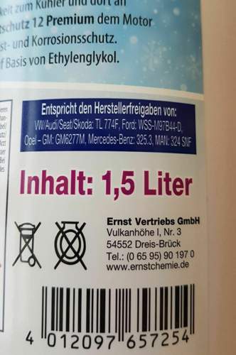

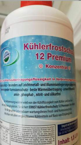

Möchte an dem GOLF3 1.8, 75 PS MKB:AAM EZ: Februar 1992 das Kühlsystem spülen und mit folgendem Frostschutzmittel 3 Liter befüllen (Gesamtfüllmenge des Kühlsystems laut Handbuch des Golfs sind 6,3 Liter.
Habe mir im Baumarkt auf die schnelle 3 Lieter Kühlerfrostschutz besorgt.
Ich habe mich nach kurzem hin - und her für die rote Version entschieden (siehe auch Fotos).
Es gab nur 2 verschiedene Versionen,
A: 5,90€ /1, L in blau, Silikathaltig, nur mit dem Hinweis; von allen gängigen Fahrzeugherstellern empfohlen
B: 6,90€/1,5 L in pink/rot, amin, phosphat-, nitrin-und silikatfrei.
Mit dem Hinweis; entspricht Den Herstellerangaben von:ua. VW/AUDI/SEeat/Skoda: TL 774 F
Im Handbuch vom Golf steht aber TL-VW 774 B
Das sollte meiner Meinung nach auch gut passen, bis auf den Buchstaben scheint ja alles passend zu sein.

Beim AAM geht nach meiner bescheidenen Meinung nur das VW Original.
Naja der Preis bei VW für eine 1,5L Dose liegt so bei roundabaut 15€.

Es reichen die Aftermarket-Zusätze vollkommen aus. Gibt es von Glysatin, von Prestone, von LiquiMoly und blablabla.
Taugen allesamt. Man kann natürlich auch das VW-Produkt nehmen, wer hat, der hat.
B wars alte blaue G11, wenn du alles ablässt, spülst und neu mit dem roten befüllst macht das keinen Ärger.

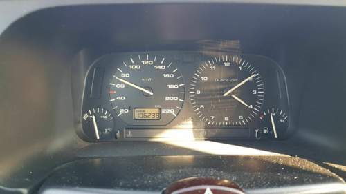

Im Stand bis auf 90 grad stabil dann Kühlung und Thermostatöffnung, beim fahren leider geht es bis auf 80 grad runter und das bei dem schönen Wetter heute, womöglich schließt das Thermostat zu spät?
Ab wie viel km/h geht die Tachoskala los? 0 oder 20?
Themenstarteram 10. Oktober 2021 um 23:47
@rpalmer schrieb am 10. Oktober 2021 um 21:45:15 Uhr:
Ab 20, und was bedeutet das? Siehe auch Foto.
Tacho
Diese Tachos haben noch die Bi-Metallinstrumente. Im Alter sind die etwas unpräzise, kann man aber nachjustieren. Habe ich auch vor kurzem gemacht.
Selbstverständlich setzt das aber voraus, dass man sich sicher ist, dass es am Instrument liegt.
Man kann das mit Widerständen testen, die Anzeige muss dann definierte Auscchläge haben.
Alternativ könntest du via VCDS/VAG-COM die Temperatur aus dem Motorsteuergerät auslesen und vergleichen. Wenn da auch nur 80 °C ausgegeben werden, dann wird wohl eher das Thermostat schuld sein.

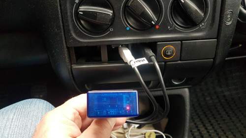

Habe nur OBD2 Adapter . Diesed auto haben meines wissens nach noch die alte runde Schnittstelle im Motorraum.
Könnte ich also nicht auslesen.
Aber danke nochmals für die Infos.
Deiner wird die 2+2 Stecker haben, in der Mittelkonsole, unter den Abdeckungen bei dem Heizungsregler.

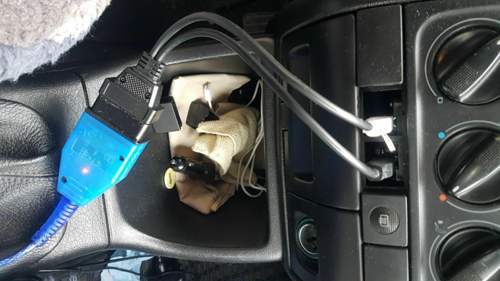

Ich glaube dass an diesem Golf 3 es fast nichts zum Auslesen gibt oder ich ein Volltrottel bin der es nicht hinbekommen hat.
Die besagten 2+2 OBD II Adapter Stecker einegstöpselt dannn den OBD II ELM 327 Bluetooth dran, leider bekomme ich keinerlei Verbindung zum Torque bzw. dem Smartphone obwohl dieser Smartphone und dieser ELM 327 miteinander gepaart worden sind und beim Golf 4 sogar automatsich sich miteinander verbinden, aber nicht bem Golf 3 :confused: egal, keine Ahnung woran es gelegen haben könnte.

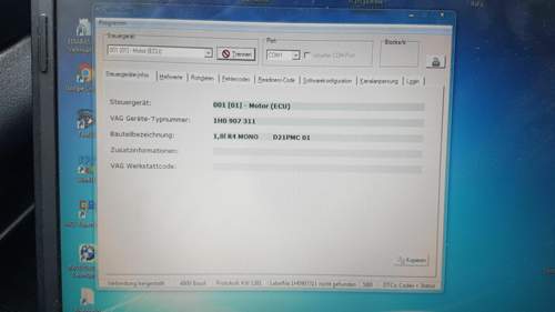

Habe dann den AutoDia K409 Profi USB KKL Diagnose Interface angestöpselt, VCDS Lite Version gestartet, Verbindung nicht möglich, dann mit VBH Diagnose (Freeware), Vebindung erfolgreich bekomme aber nur Infos über den Motor, alles andere funktioniert nicht. Siehe auch Fotos im Anhang.
Wie schon gesagt, womöglich peile ich etwas nicht. Oder es ist wirklich so das bei diesem Model es nichts weiter zum Auslesen gibt. Zumindest nicht mit dieser Adapaterkonstellation?

ich tippe mal drauf, das es an diesen billigen OBD Adaptern liegt, das so gut wie nichts funktioniert. Hatte ich früher auch, hat nur ärger gemacht der Schrott. Hab mir dann von Ross-Tech einen Adapter mit VCDS geholt, hatte danach nie wieder probleme beim auslesen.
Ist wie bei Mercedes, Carly und wie sie alle heißen sind schön und gut, funktionieren grundsätzlich auch, aber dann doch nicht so wirklich und melden falsche fehler oder kennen die fehlercodes nicht. Beim Golf mit 2+2 Stecker sieht die Welt noch ganz anders aus, das ja nichtmal OBD II.
