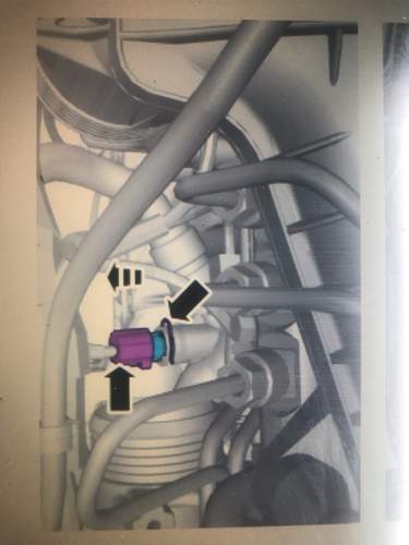

Hallo, bei meinem XC 60 I BJ 2010 kommt leider nur noch ein lauwarmes Lüftchen aus den Heizschlitzen im Innenraum. Der Volvohändler meinte, es wäre der Wärmetauscher zu wechseln. Man müsse da aber nicht unbedingt ein Originalersatzteil verwenden.
Hat jemand schon Erfahrungen mit dem Tausch des Wärmetauschers gemacht? Ist das sehr kompliziert? Hat der XC60 neben dem Wärmetauscher stets auch noch eine zusätzliche elektrische Zusatzheizung verbaut? Bei den Wärmetauschern steht nämlich teilweise dabei, dass diese nur bei Fahrzeugen ohne el. Zusatzheizung passen würden.

Die elektrische Luftstromheizung ist u.a. auf dem deutschen Markt serienmäßig. Dein Problem klingt für mich allerdings eher nach defektem Thermostat. Die gehen beim 2,4er aus der Zeit gerne kaputt und lassen dann den großen Kühlkreislauf offen. Habe ich auch schon hinter mir. Leider kann man mangels Temperaturanzeige nicht sehen, dass der Motor nicht warm wird. Der elektrische Zuheizer schafft es jedoch nicht, dauerhaft die fehlende Motorabwärme zu kompensieren und es kommt recht kühle Luft aus den Düsen.
Ich habe damals einige Male die Klimaautomatik von heiß auf kalt hin und her gestellt und dann kam im BC „Kühlsystem - Wartung erforderlich“.

Danke für die schnelle Antwort. Ich habe vom BC ebenfalls den gleichen Hinweis erhalten. Ich denke, es wird wohl auch bei mir das Thermostat sein, das nicht mehr richtig öffnet.

Du schreibst, das defekte Ventil lässt den großen Kühlkreislauf zu lange offen. Müsste es dann nicht umgekehrt heissen, der kleine Kreislauf (= nur Motor wird erwärmt) ist aktiv und der große (inkl. Innenraumheizung) bleibt wegen dem defekten Ventil geschlossen?
Es schließt nicht mehr.
Da quillt ein O-Ring auf und verhindert das vollständige Schließen.
Sowas fällt natürlich nur dann auf, wenn man die Heizung braucht.
Dann arbeitez im Winter eine halbe Stunde der Zuheizer und wird dann automatisch abgeschaltet.

Der kleine Kreislauf/ Innenraumkreislauf, bleibt grundlegend erhalten auch wenn das Thermostat komplett offen ist.
Themenstarteram 16. Dezember 2022 um 13:34
Danke!!
Die beiden dünneren Leitungen des Thermostates (siehe Bild) werden dann wohl den Zu- und Ablauf des Wärmetauschers versorgen. Richtig?
Thermostat

Das Thermostat war bei meinem D5 Bj. 2010 auch vor zwei Jahren defekt. Gemerkt habe ich es ebenso nur, weil im Winter die Heizung nicht mehr ordentlich funktioniert hat (danke Volvo für die Einsparung der Kühlwassertemperaturanzeige...). Aber bevor man ans Tauschen geht: mit einem billigen Tester kann man über die OBD Schnittstelle während der Fahrt die Temperatur der Kühlflüssigkeit beobachten. Wenn die nach 15km keine 85 Grad erreicht ist klar: es ist der defekte Thermostat, welcher fällig ist).
