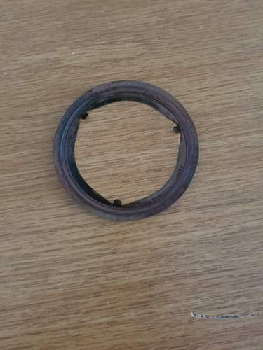

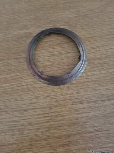

Themenstarteram 1. November 2022 um 9:41
Das lag im Motorraum, weiß jemand was das ist?
20221101
20221101
Das ist die Dichtung zwischen Turbolader und Partikelfilter.
Themenstarteram 1. November 2022 um 11:57
Was passiert wenn die fehlt?
@aidylei schrieb am 1. November 2022 um 12:57:14 Uhr:
Das Abgassystem wäre undicht. Abgase könnten vor dem DPF entweichen. Der Differenzdrucksensor vom DPF könnte falsche Werte liefern. Würde bedeuten, dass wenn der DPF voll wäre, das Motorsteuergerät noch nicht als "voll" erkennen würde, da in dem Bereich ein Druckverlust stattfindet.
Aber wie kann diese Dichtung fehlen? Wurde da mal dran herumgebastelt?
Themenstarteram 1. November 2022 um 14:46
Keine Ahnung, zuletzt wurde die Zylinderkopfdichtung gemacht, danach habe ich es im Motorraum gefunden. Das Problem mit dem Wasserverlust besteht weiterhin, deshalb tippe ich mal auf den Wärmetauschen.
Themenstarteram 1. November 2022 um 15:29
Oder kann das damit etwas zu tun haben, so gut kenne ich mich damit nicht aus.
Die Dichtung gibt es 2 mal. zwischen Turbo und DPF und nochmal unten zwischen DPF und Abgasanlage über dem vorderen Aggregateträger. Wenn der Zylinderkopf runter war, wurde sicher der DPF gelöst. Dann sollte aber eine neue Dichtung beim Einbau eingesetzt werden. Vielleicht ist die alte runter gefallen und wurde vergessen oder nicht gefunden. Wenn du kein lautes pfeifen beim Fahren hörst, ist alles ok.
