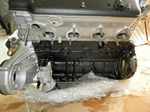

@Red1600i schrieb am 10. Oktober 2013 um 18:59:38 Uhr:
Da ich dafür Edelstahl ohne Mischbau verwende, kenne ich dieses Problem seit gut 20 Jahren garnicht mehr.
Das interessiert mich auch. Kannst Du dafür eine Quelle nennen oder das spezifizieren?
Sind das einfache A2-70 M8 x 40 mm Gewingestangen?
Link (nicht A2):
https://www.csp-shop.de/.../...spuffflansch-014-443-n4-29668b.html?...
Das wären ja die gleichen für Lichtmaschinenbock, Ölkühler und Ölpumpe.
Das wäre doch z.B. etwas:
