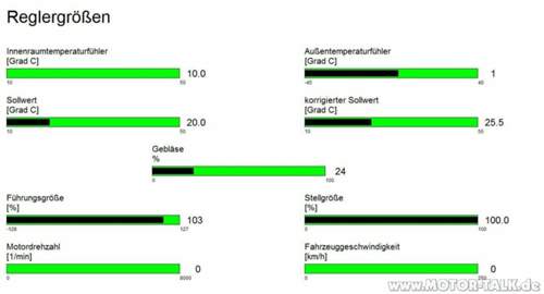

ich habe ja schon länger meine Heizung (Klimatronic) in verdacht. Seit einiger Zeit braucht es etwas länger und wenn der 2. Heizkreis kommt. Fängt es an zu stinken.
Heute hab ich das ganze mal mit Inpa gecheckt und das auf den Bild ist raus gekommen.
Hat da jemand Erfahrung mit? Ist das Normal, dass die Werte fasst alle am Anschlag sind und sogar mit ! dargestellt werden? Leider habe ich es vorher noch nie im Inpa angesehen, also weis ich nicht wie es auszusehen hat wenn es normal ist.
Vielleicht hat ja grad jemand die Möglichkeit bei sich mal nachzuschauen, wäre echt lieb?

Festgestellt haben wir ja schon, dass der wagen länger braucht bis die Temp-Anzeige in die Mitte geht, bis die Heizung anfängt warm zu machen. Ist diese da angekommen fängt die Heizung für 2-3 Minuten an zu stinken. Muffig bis modrig würde ich es beschreiben, dabei macht sich noch ein Brummen mit ganz leichten Vibrationen breit. Der Gebläse-Motor ist neu und original BMW.
Deswegen hatte ich mal mit Inpa geguckt, konnte mit den Werten aber nichts anfangen, da ich mir die Vorher nie angesehen habe. Deshalb hatte ich die Frage gestellt ob da mal jemand drüber schauen kann...
Ist es wirklich richtig, dass die Wärmetauschersolltemp. (!)114° ist, die Stellgröße Wärmetauscher, Stellgröße am Anschlag sind, also bei 100%?
Wie kann ich kontrollieren ob der Wärmetauscher defekt ist? Wo sitzt der eigentlich, ist der mit der Karosserie verbunden, das würde die Vibrationen erklären? Das Thermostatgehäuse mit Thermostat und die Kühlmittelpumpe mechanisch ist fast neu.
Ich denke, dass ich bei der Montage nichts falsch gemacht habe, ausschließen kann ich es aber nicht. Bevor ich alles noch mal auseinander nehme, würde ich es lieber mit dem Wärmetauscher probieren.

So, heute Morgen bin ich mit dem Auto nach Frankfurt gefahren und was soll ich sagen: es hat nicht gestunken und es war nur ein mal ein leichtes Brummen mit ganz hochfrequenten Vibrationen zu Merken.
Natürlich habe ich, wie ich angekommen bin, Inpa dran gemacht. Das Ergebnis ist ein ganz anderes (siehe FOTO) als das von oben.
Ich glaube so ähnlich könnte es aussehen, wenn alles Takko ist. Obwohl ich mir nicht vorstellen kann, dass die Werte bei 100% sein sollen.
Gespüllt wird trotzdem.
Wenn noch mal jemand die Werte bei sich Checken könnte währe ich unendlich dankbar :D
Ciao und einen schönen Tag

Bei der Aktion habe ich auch festgestellt das meine Automatik spinnt. Gebe ich 23° ein springt der Wert im Inpa immer so um die 22 - 25° hin und her. Es pendelt sich einfach nicht ein. Das Gebläse macht dabei immer schön mit... Das dürfte das Bedienteil sein?
Das kann zur Regelkreislogik gehören und wäre für mich absolut unbedenklich.

bitteschön :)
Klima
Themenstarteram 28. Januar 2013 um 15:02
Original geschrieben von 330i-touring-m54-lpg
bitteschön :)
DANKE!
Schade das Du nicht runter gescrollt hast, da steht der Wert Wärmetauschersolltemperatur. Ist aber nicht weiter nötig.
