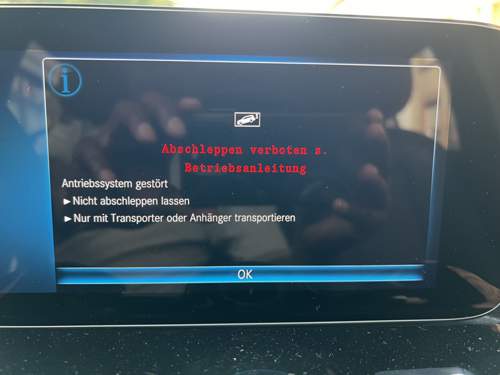

Mein Wagen ist bei einem Parkmanöver vorwärts trotz kräftigen Bremsens plötzlich mit hoher Geschwindigkeit/ heftigem Zug von alleine weitergefahren. Das Ergebnis war ein kräftiger Zusammenstoß mit einer Hecke und leichter Blechschaden vorne. Danach Systemausfall. Hätte es ein paar Tage davor davor nicht schon 2 ähnliche Vorfälle gegeben, hätte ich gedacht, Bremse mit Gas verwechselt zu haben. Bei den 2 Vorfällen konnte ich aber noch gut bremsen. Dass der grundsätzlich sehr flott ist- das ist mir klar.
In der Werkstatt wurde der Wagen ohne Ergebnis ein paar Tage geprüft und es wurden Testfahrten gefahren, auch auf dem Parkplatz, wo der Unfall passiert ist. Mercedes hat sich den Vorfall sehr zum Herzen genommen, mit mir lange telefoniert und nach möglichen Anwenderfehlern! gesucht. Ich fahre den Wagen wieder, allerdings mit großem Unbehagen und fühle mich nicht sicher drin. Anwenderfehler lehne ich definitiv ab - nicht 3 mal hintereinander. Ich fahre Mercedes seit 30 Jahren, auch Automatik. Von ähnlichen Problemen / Situationen habe ich bei VW/Audi im Netz gelesen. Ist jemandem ähnliches widerfahren?

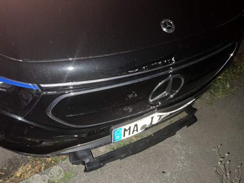

Sehr Interessant, dass gleiche ist mir vor 4 Tagen mit meinem EQA 250, allerdings Rückwärts spaziert. Beim rückwärts Einparken beschleunigte der Wagen plötzlich. Schaden von ca. 8.000 € ohne das neben mir stehenden Fahrzeug. Auch ich dachte ich habe Gas mit Bremse verwechselt, oder mit von der Bremse abgerutscht.
Vor einem Jahr hatte ich jedoch eine ähnliche Situation mit dem EQA, ebenfalls beim Einparken, allerdings vorwärts. Hier konnte ich allerdings rechtzeitig Bremsen.
Wird sich wohl nicht klären lassen wie es pariert ist.

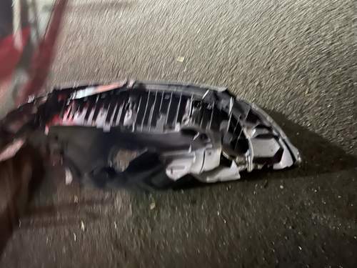

Genau das ist mir vorgestern auch passiert, rollte auf meinem Parkplatz und plötzlich beschleunigt mein EQA 250 (Herstellung 04/23) plötzlich und kracht in meinen Gartenzaun. Ich kann Eigenverschulden ausschließen.
Die Computerauslesung hat erstmal nichts ergeben. Die entsprechende Abteilung bei Mercedes wurde informiert. Der Schaden, ohne Zaun, zwischen 7000 und 8000 Euro.
Der EQA hat das auch schon einmal im Rückwärtsgang gemacht, da fast ein hinter mir parkendes Auto beschädigt, da fand ich das seltsam, bin aber nicht misstrauisch geworden. So rückblickend hätte ich schon da reagieren müssen.
