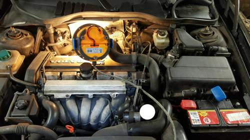

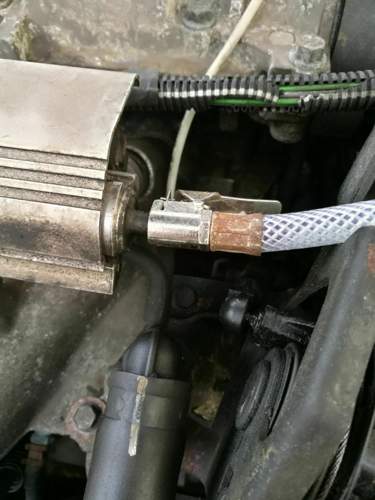

wo finde ich den Leerlaufstellenregler?
Ich suche dir das Bild raus...
Auto warm fahren, abstellen, Stecker ziehen und starten.
Wenn er beim ersten Mal startet kann der Stecker bei laufendem Motor wieder aufgesteckt werden.

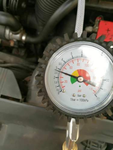

Moin,
Pumpendruck ?
nicht das die Pumpe solange braucht bis genügend Druck vorhanden ist .
Benzinfilter, Alter ?
Druckregler ok ?
MfG

@asterix1962 schrieb am 24. Januar 2020 um 07:58:04 Uhr:
Moin,
Pumpendruck ?
Druckregler ok ?
Kontrolle mit nem Luftdruckprüfer kostet nix :)
MfG
am 24. Januar 2020 um 7:07
... kann man natürlich überprüfen und schaden wirds auch nicht... erscheint aber nicht logisch da der Motor im warmen Zustand schlecht startet... wäre zu wenig Kraftstoffdruck vorhanden müsste das eher im kalten Zustand auffallen da er dann mehr Sprit benötigt wegen Kaltstartanreicherung.
Was ist denn wenn er warm zu viel Kraftstoff bekommt... könnte gleiche Probleme verursachen... und da käme mir ein defekter Kühlmitteltemperaturfühler in den Sinn... ;)
