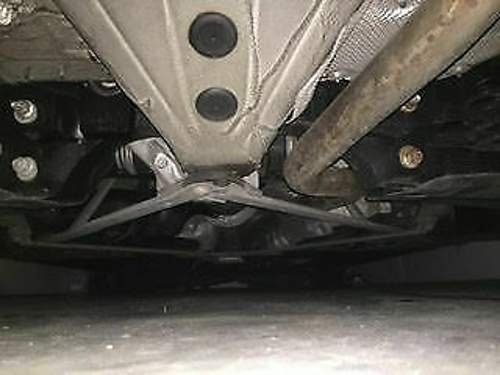

kann ich mit dem Wagenheber wie auf dem Bild eingezeichnet das Fz hinten mittig anheben ohne es zu beschädigen? Leider habe ich zum Touring nirgends informationen gefunden. Die Limousine wird am Diff angehoben. Das ist aber beim Touring ca 1.2m unter dem Fz und mit einem Wagenheber wie Bahco Holzmann ect nicht zu erreichen.
Wagenheberaufnahme F31
Und wofür ist der Hubel da unter dem Auto? Zum Spaß dahin gebaut? Im newtis ist er nicht eingezeichnet. Bei der Limo gibt es den so auch nicht.
An diesem „Hubel“ werden beim Touring die Versteifungsstreben verschraubt, die man hat, wenn ein Panoramaschiebedach verbaut ist. An meinem F31 sind doch jedenfalls 2 Streben festgeschraubt, die dann schräg nach vorn wieder am Unterboden verschraubt sind.

Die schreiben, man solle am Diff anheben. Das ist aber soweit unter dem Touring das man es nicht erreicht mit dem Rangier Wagenheber.
am 23. Juli 2020 um 4:29
Nein! Nicht am Diff! An der Fläche die du markiert hast.
Themenstarteram 23. Juli 2020 um 4:37
Danke, das markiere teil ist sehr massiv ausgeführt. Ist das irgenwo beschrieben? Ich kann nirgends was finden dazu.
Themenstarteram 23. Juli 2020 um 17:45
Hinten war die frage. Ich habe es getestet und den Wagen vorsichtig mit meinem Holzmann Rangierwagenheber angehoben. Passt perfekt ! Wo kann man fehler im newtis melden?

Du kannst das Fahrzeug auch am Diff anheben, aber vorne am Diff-Gehäuse, nicht hinten wo der Deckel ist. Würde ich aber nicht machen. Ihr solltet aber immer nur anheben und nicht dann stundenlang das Auto auf dem Wagenheber dann stehen lassen. Also anheben und dann Unterstellböcke unter die Wagenheberaufnahmen machen und dann darauf ablassen. Und wenn es nur ums höherlegen geht, weil ihr eventuell was am Auspuff machen müsst, dann Auffahrrampen nutzen. Das geht ziemlich bequem und gut mit denen.
