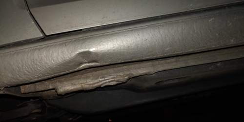

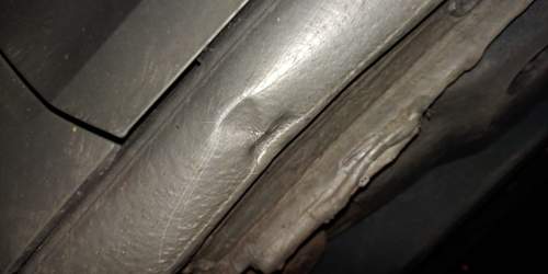

Heute beim Aufziehen der Winterreifen ist mir leider der klassische Anfänger-Fehler unterlaufen. Und zwar habe ich den Wagenheber an drei Stellen (VL, VR, HL) dummerweise am Schweller selber anstatt am Falz angebracht. Entsprechend sind natürlich Dellen entstanden, welche glücklicherweise von der Seite so ohne weiteres nicht zu sehen sind. Lediglich hinten beim genauen Hinschauen hat sich der Schweller schon deutlich verzogen und auch Lack und Unterbodenschutz hat an allen drei Stellen gelitten.
Daher die Frage an die Experten in der Runde: Lässt sich das mittels Smart-Repair beheben? Was würde mich der Spaß kosten? Muss ich Folgeschäden, sprich Rost durch Aufrauung des Unterbodenschutzes befürchten?
Im Anhang mehrere Bilder - ich danke!

Nein. Willst du gar nicht wissen (glaub mir - willst du wirklich nicht :D ). Langfristig vielleicht ja, auf den Bildern erkenne ich nicht, ob der USchutz was abbekommen hat. Im Zweifelsfall diesen an den betroffenen Stellen erneuern.
schmier ein bißchen (korrosions)schutzfett an die stellen und gut. auf bild 4 ist der u-schutz wohl tatsächlich angegriffen, aber auch hier gilt der tipp.
hin und wieder mal nachgucken und erneuern.
ansonsten würd ich um den 'schaden' keinen aufriss machen:D
Ist nichts Wildes, das habe ich in der Werkstatt bei manchen Kunden schon deutlich schlimmer gesehen. ;)
Die Dellen sind nur ein optischer Schönheitsfehler, mit dem du jetzt wohl leben musst. Denn eine fachgerechte Reparatur wird aufwendig. An dieser Stelle der Karosserie kann man keine Delle einfach "herausziehen".
Was die Folgeschäden angeht: So schlimm sieht es eigentlich gar nicht aus. Schau dir mal genau an, ob der Unterbodenschutz wirklich so weit beschädigt ist, dass die Karosserie ungeschützt ist.
Falls ja, kannst du den Unterbodenschutz erneuern. Wenn man die Stellen am Fahrzeug nicht sieht, wenn man daneben steht, würde ich einfach Wachs-Karosserieschutz draufmachen (gibt es auch auf fettender Basis, aber ich persönlich bevorzuge Wachs da es antrocknet).
Falls man die Stellen jedoch sehen kann und du keine farblichen Unterschiede haben willst, würde ich den alten Karosserieschutz an der Schadstelle entfernen, die Stelle mit einem überlackierbaren Karosserieschutz ausbessern und dann drüberlackieren. Am Unterboden kannst du eigentlich sogar mit einer Sprühdose lackieren, sieht hinterher kein Schwein.
