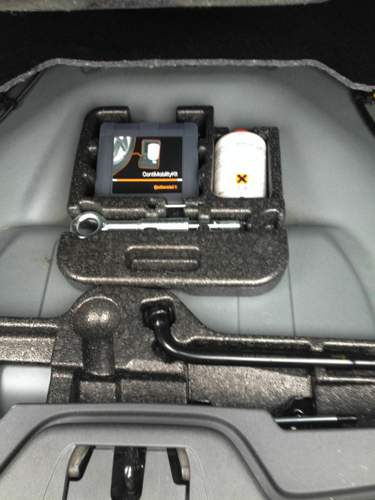

Eine der tollen Errungenschaften bei neuen Autos ist ja, dass kein Wagenheber mehr im Heckboden zu finden ist, sondern nur noch ein Pannenset (Dichtmittel). Was ich jetzt genau bei einem beschädigtem Reifen damit machen soll....keine Ahnung.
Aber das ist nicht das Thema. Demnächst möchte ich die Winterschlappen draufschrauben und müsste in einen Wagenheber für den XC70 investieren, hat jemand einen Tipp dafür? Danke!

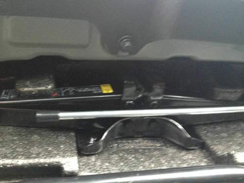

Ich habe auch nur dieses verdammte Dichtmittel an Bord und habe mir deshalb wie dropsman noch den original Wagenheber von Volvo besorgt. Für aktuelle Modelle ist der in der Bucht eher selten anzutreffen. Ich nutze ihn auch nur zum Sommer/Winter-Reifenwechsel. Es gibt ja auch andere Möglichkeiten, wie Hydraulikwagenheber etc, aber das war mir wegen der sicheren Positionierung und der Gefahr, am Wagenboden was zu beschädigen, wenn die Dinger nicht exakt an den Aufnahmepunkten angesetzt werden.
Zum Dichtmittel: Ich hatte im Frühjahr eine Panne und der ADAC-Pannendienst und auch später der Reifenservice haben mir dringend vom Einsatz dieser Dichtmittel abgeraten. Das Zeug versaut innen auch die ganze Felge und es ist wohl eine Riesenarbeit, die Masse wieder abzubekomen wenn der Reifen getauscht wird. Wer Reifendrucksensoren hat, darf sich gleich noch einen neuen kaufen, denn der wird vom Dichtmittel so zugekleistert, dass er irreparabel ist. Hinzu kommt, dass in sehr vielen Fällen das Dichtmittel nicht ausreicht, um den platten Reifen wieder notlauffähig zu machen. Man jagt den Mist in das Rad, es wirkt nicht, man muss trotzdem abgeschleppt werden und man hat die Sauerei noch dazu. So war es auch bei mir. Da der Abschlepper schnell da war, war der Glibber noch nicht richtig fest, so dass sich der Dreck noch einigermaßen beseitigen ließ.

Hatte erst bei ebay geschaut, aber der Wagenheber für den XC70 muß höher sein als der für den V70 oder einfacher gesagt, der vom V70 passt nicht bei meinem XC70 EZ 09. Habe dann beim Händler den originalen bestellt. So gibt es auch keine Probleme mit den Aufnahmepunkten am Wagen. Der Preis war für mich ok, auch wenn ich ihn aktuell nicht genau weiß. Habe mir dann bei ebay noch ein Notrad zugelegt und das Dichtmittel aus dem Wagen verbannt. Das Dichtmittel soll bei der Verwendung den Alufelgen Probleme bereiten.
Oh? Bei mir ist noch ein richtiger schwarzer Gummireifen drin. :D

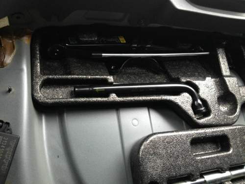

Für den V60 gibt es einen kompletten „Nachrüstsatz“ mit Wagenheber und Box für 54,64 Euro.
Hatte auch schon überlegt, mir ein WR als Ersatzrad in die Mulde zu legen. Bei mir ist da auch so ein Tirefitgedöns drin aber auch ein Wagenheber und ein wenig Werkzeug und ein Haufen Zeugs (AHK, Abschleppseil, Ölreserve, Starthilfekabel, Spanngurt, Handschuhe, Lederpflegetücher.....), so dass jetzt gar kein Reifen mehr reinpasst. Ist halt auch ein schöner Stauraum, so eine Reserveradmulde.
