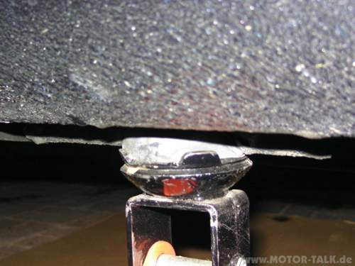

hallo,
leider hat mein neuer wagenheber den unterbodenschutz am doppelten falz nach oben geschoben. hab den von der werkzeugbude24. mit dem extra weichen teller.
der gummi ist zu weich und hat sich so um den falz gelegt, dass dieser eben den unterbodenschutz hochgeschoben hat. toll, das wollte ich eigentlich vermeiden.
da der falz nicht in die rillen passt vom gummi, habe ich den auf dem gummi dierekt aufliegen lasssen.
muss man das zumachen? rostet es da jetzt?
oder soll ich das lassen, wie es jetzt ist?
also, mit dem bordwagenheber hats nicht so lang gedauert, weil bei den anderen hab ich mit holz und so weiter versucht, aber das war auch nicht so wie ich mir das gedacht habe.
gruss
lulu77

am 28. Mai 2011 um 15:39
dieses problem hatte mein ex golf v auch und mein neuer golf vi hat dies jetzt auch schon nach dem motortausch
schmier das etwas perma film dran und fertig, es lässt halt nicht vermeiden

am 28. Mai 2011 um 16:13
Ich lege ein sehr hartes Gummi auf und bei mir ist es gut.

am 29. Mai 2011 um 15:52
hab mir etwas grössere gummis für die bühnenaufnahme gekauft, da ich immer mit zweiwagenhebern arbeite. die gummis sind etwas härter, funzt aber super nur man muss halt auch genau die vertärkte stelle und genau in der mitte des tellers ansetzen da die gummis um eingiges grösser sind als der teller vom heber.....
Man darf die Wagenheber ja eh nie an der Pfalzkante ansetzen.
Genau dahinter ist ja der verstärkte Bereich, wo das Blech geriffelt ausgearbeitet ist.

die in der werkstatt setzen auch am verstärkten falz an, oder nicht?
Wenn man genau hinschaut, gibt es Markierungspunkte und zwar genau dort wo man den Wagenheber ansetzen sollte! In der Werkstatt gibt es verschiedene Gummis zum Tauschen. In der Mitte hat dieser Gummi einen Ausschnitt und genau dort gehört der Falz hin.
Der Falz liegt also in der Mitte des Gummis und links und rechts davon wird der Unterboden belastet. Eine Werkstatt die das Auto auf dem Falz aufliegen lässt, gehört sofort geschlossen.
Themenstarteram 29. Mai 2011 um 19:26
ich weiss wo die markierungspunkte sind.
ich habe dann den zusätzlichen gummi, der hinter den falz gehört vergessen. habs nur mit dem dicken gummi vom wagenheber hochgepumpt. das wirds gewesen sein. hinten sind die riffel aber hinter dem falz nicht.
