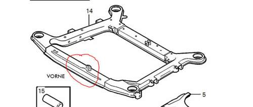

wollte mal nachfragen, wo ich am Besten einen Wagenheber vorn in der Mitte ansetzen kann (s. Foto).
Möchte den Kühler wechseln und nach oben rausheben. Hat vielleicht jemand eine Explosionszeichnung von Ventilator und Kühler etc., wo man die Befestigungen sehen kann?

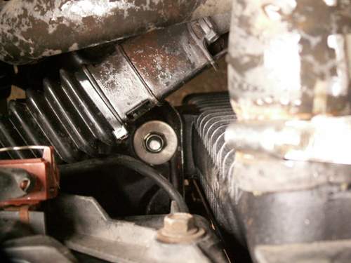

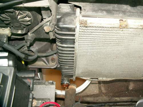

Ich habe den Kühler nach oben rausgezogen.
Lüfter weg, dann alle schläuche lösen, die Muttern abreissen, laut fluchen, Schrauben absägen/rausflexen/... und den Kühler nach oben rausziehen. Den neuen dann mit M8 und passenden Muttern und Beilagscheiben befestigen. Wagenheber brauchts dafür nicht wirklich.

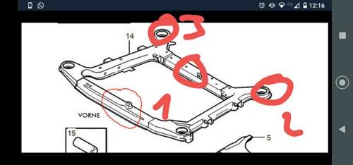

Aber um die Frage zu beantworten, wenn ich meinen vorne mittig anheben will setze ich den Wagenheber am hinteren querbalken des Hilfsrahmens an und stelle Böcke unter die Befestigungsbleche, die diesen am Fahrzeugboden halten.
1 ist der Wagenheber
2 und 3 sind die Böcke
Themenstarteram 30. Juli 2020 um 10:15
@nok13
Wollte den Wagen nur hochheben und dann klaro Böcke drunter setzen. Danke.

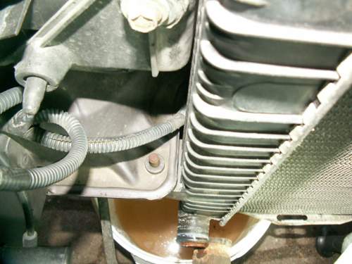

Viel Spaß mit den traditinell rostigen Halteschrauben. Bei der Fahrerseite hatte ich Glück und die Schraube ist abgerissen, (die Mutter war aber auch fast mühelos mit der Zange loszureißen).
Beifahrerseitig ist mir aber leider die Mutter vom Blech losgerissen - ich habe dann von unten senkrecht mit der Flex mühsam am Schraubenkopf geschnitzt bis der Kopf endlich schräg nach oben durch das Loch gepasst hat. Zuvor noch die Kühlerhalterung vom Kühler abgebrochen, damit ich wenigstens schon mal den Kühler herausziehen konnte und etwas Platz war.
Vorsicht, den Gummi und die ovale Metallhülse bei den seitlichen Halterungen nicht beschädigen oder vierlieren - die sind beim neuen Kühler glaube ich nicht dabei, die werden übernommen

Nein, eh nach oben. Unten war mir sowieso alles im Weg - Klimaleitungen, Ladeluftschlauch und besonders der Holzklotz (eigentlich eine Bierkiste), die den Klimakühler abgestützt hat.
Ich habe es nach unten gemacht, dazu nur das Rad auf der Fahrerseite aufgebockt. Und daran denken, dass Du nachher nicht die beiden Kühler direkt aufeinanderschraubst. Plastikunterlegscheiben dazwischen funktionieren bei mir bestens.
Themenstarteram 30. Juli 2020 um 14:35
@Zug_Spitzer - Danke für die Bilder. Die Nr. 5 gefällt mir am Besten!
..... genau, ganz wichtig ist es zu prüfen, dass die Kühler spannungsfrei miteinander verbunden werden....
Sonst darfst du das bald wieder machen!!

Das ist ein VOLVO. Den Wagenheber kannst du bei dem Wagen ansetzen WO du magst, das klappt überall. Keine Bedenken.
Aber natürlich je nach Bedarf - am Hilfsrahmen vorne in der Mitte (oder etwas weiter rechts, merkst du dann eh wie die Gewichtsverteilung des Motors/Getriebes ist) kann man gut aufheben - aber halt wie immer acht geben, Böcke unterstellen etc.

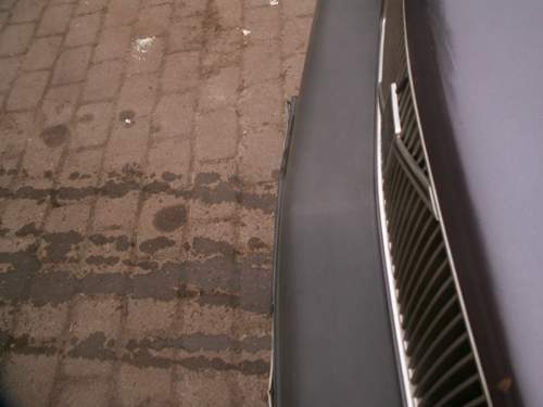

@jaro52 schrieb am 30. Juli 2020 um 16:35:06 Uhr:
Na dann ... noch 5b + 5c hinterher ;):p
