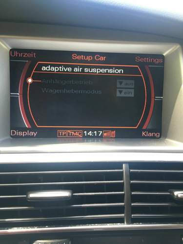

Wenn ich denn Wagen an mache kann ich per mmi Alles auswählen also Lift oder Dynamik
Und wenn ich auf Setup drauf gehe kann ich Wagenheber Modus an oder ausschalten aber wenn ich denn Wagenheber Modus aktivieren will tut sich nichts
Und wenn ich losfahre kommen nach paar 100m Fehlermeldungen gelbe und grüne Leuchte an
Ja die Fehlermeldung die du meintest
Hat das auslesegerät angezeigt
Und wenn ich über mmi versuchen will die Stufen zu ändern kann ich nichts wählen und wenn ich setup drücke steht Wagenhebermodus an
Wie auf dem Bild
Themenstarteram 4. August 2020 um 20:46
Nein bekomme denn Modus nicht raus
Die gelbe Lampe blinkt bei Wagenhebermodus, sie leuchtet dauerhaft bei Problemen des AAS, die grüne kommt dazu wenn auf einer Achse schon ein Tiefniveau erkannt wurde. Also vorne scheint er schon recht tief zu liegen... oder ?
Ja dann spiel mal nicht weiter rum sonst geht er so weit runter das Du nicht mehr auf eine Bühne kommst.
Du solltest den Kompressor wechseln... das kann man mit Hilfe einer Bühne von unten sehr gut machen.
Bis dahin würde ich Nachts den Wagenhebermodus aktivieren oder gleich auf der rechten Seite 2 Sicherungen ziehen damit die Luft die noch drin ist auch drin bleibt und er nicht weiter absinkt.
Ich habe einen Link von einem super leisen Nachbau für 155 Euro- falls Du einen Kompressor benötigst ?!
