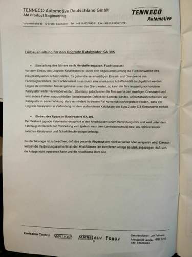

was steht denn in der Einbauanleitung vom Hersteller?
Viele Grüße
quali
Themenstarteram 9. April 2019 um 14:46
@quali schrieb am 9. April 2019 um 16:08:45 Uhr:
Scheinbar müsste vor und nach der Montage eine AU gemacht werden...

Du solltest aber noch folgende Unterlagen haben (bezogen auf Deinen ABS)
Golf-abu-dekra-bescheinigung-2011-kopie
Golf-abu-minikat-30003
Golf-iii-abu-minikat-a0103
+2
