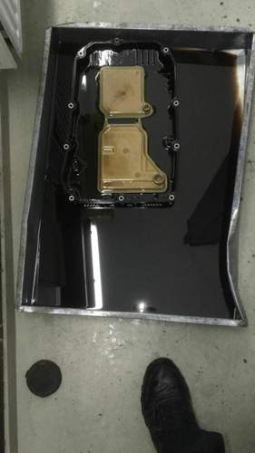

Hallo, kann mir einer sagen, wann man beim 220d 4 matic das Getriebeöl wechseln muss ?
Bin der Meinung das es erst bei 120.000 km gemacht wird.
Alle fünf Jahre bzw 125000 km. Was zuerst eintrifft.

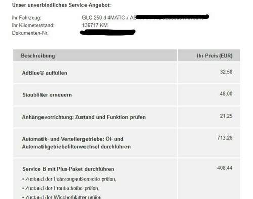

ZF macht auhc Mercedes Getriebe. Hier in der Schweiz eine Getriebespülung 850 CHF
am 27. August 2019 um 13:19
Mit einem normalen Ölwechsel ist das nicht so getan. Das Getriebe muss wirklich durchgespült werden, damit das ganze alte Öl mit Abrieb raus kommt. Es ist ein teurer Spass aber man sollte es machen lassen. Eine Getriebeinstandsetzung ist wesentlich teurer. Bei den "Autodoktoren" (Video Nr. 139) im Internet gibt es ein tolles Video darüber. Falls ich richtig informiert bin, muß beim GLC auch die Getriebeölwanne aus Kunststoff mit den "Innereien" erneuert werden. Das soll auch sehr teuer sein. Man gönnt sich ja sonst nichts.

Bei mir wurde hingegen noch kein einziger Antrag auf Kulanz abgelehnt (und ich habe schon einige gestellt) auch bei hohen Laufleistungen hat Maastricht immer darauf verwiesen. „...aufgrund der hohen Laufleistung eigentlich nicht, aaaber da sie ihr Fahrzeug ausschließlich bei MB zum Service hatten gewähren wir Ihnen aufgrund ihrer Treue... usw. Kulanz“.
Getriebeöl wurde jetzt bei 125.000 incl. Spülung gewechselt !
Wo und für wie viel?
Bei wem und zu welchem Preis
Wenn man fragen darf.
