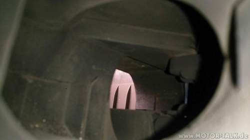

Da ich gerade frei habe und es noch zu kalt ist das Möp rauszuholen, hab ich mich mal über die Teile meines Ex-Volvos hergemacht. Hintergrund: Auf Matthews Volvoseite hab ich einen Beitrag entdeckt, der sich damit beschäftigt, dass die Warmluftklappe im Luftfilterkasten wohl aufgrund eines vergammelten Thermostaten nicht mehr so richtig schließt und damit vor allem warme Luft vom Abgaskrümmer angesaugt würde. -Was zu Leistungseinbußen und höherem Verbrauch führen würde.
Neugierig geworden holte ich meinen im Keller gelagerten Luftfilterkasten heraus und baute die Klappeneinheit aus.
Wenn ich nun an der Unterdruckdose sauge, schaltet die Klappe wunderbar um und warme Luft vom Krümmer würde durchströmen. Soweit so gut.
Jedoch bleibt in der Ruheposition, also wenn kühle Frischluft durchströmen sollte, die Klappe zum Abgang Krümmer noch ca. 1cm offen. Das heißt es strömt immer auch etwas warme Luft mit durch.
Leider stimmen die auf Matthews Seite gezeigten Bilder nicht mit der Einheit von mir überein, ich gehe mal davon aus, dass er einen 10V hatte, bei dem die Klappe thermostat- und nicht unterdruckgesteuert ist. Kann das sein?
Wie sieht das bei Euch aus? Werd nachher mal den Flexschlauch zum Krümmer abmachen und schauen ob er eich irgendwie anders fährt.
Schließt Eure Klappe komplett, oder bleibt die auch immer ein Stück weit offen?

Ich kenne nur die Klappe vom 10V. Die ist sowohl unterdruck- als auch thermisch gesteuert. Ein beiger Unterdruckschlauch geht vom Mehrfachstutzen am Ansaugkrümmer zunächst zur Rückseite des Luftfilterdeckels, dort sitzt ein Thermoventil. Von dort geht ein schwarzer Schlauch nach unten zur Warmluftklappe.
Auch bei Elch I ging die nicht mehr richtig zu, die Mechanik besteht rein aus Plastik und nutzt sich wohl mit der Zeit ab. Das war in meinem Fall allerdings egal, da diese Klappe bei Gasumbau stillgelegt wird.

Unterdruckschlauch ab und seitlich eine kleine Blechschraube so durchschrauben, daß die Klappe in der "Zu"-Stellung fixiert ist.
So haben es beide Umrüster bei meinen Elchen gemacht.

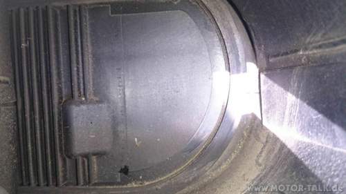

Komme gerade aus der Schrauberhölle. Nachdem ich mich gestern zur Freude meiner Freundin in unserer Küche mit dem Luftfilterkasten meines Unfallers befasst habe (bei dem die Warmluftklappe unterdruckgesteuert ist), habe ich heute mal den LuFikasten meines schwarzen Bombers rausgerissen.
Vorher hab ich noch den Flexschlauch zum Krümmer abgemacht und bin mit dem Auto über die AB gefahren. Dabei hab ich mal geschaut welche Höchstgeschwindigkeit das Auto nach dem Abstellen aller Defekte (festgefressener vorderer linker Bremssattel, Motorschlamm => Spülung, Überholung der HA und endlich korrekter Spureinstellung) erreicht.
Ganz ausfahren konnte ich ihn nicht, bei etwas über 190 musste ich den Anker werfen. ABER: Vorher habe ich ihn dafür im 4. Gang hochjubeln müssen, heute schafft er das auch im 5. Gang. UND da war noch Luft. Also ganz ehrlich, ab 180 km/h wird die Angelegenheit zum Geduldsspiel, aber er kann wenn er muss.
Doch zurück zum Thema. Im LuFikasten steckt die Steuerung samt der Warmluftklappe ja als eigene Einheit. Bei meinem aktuellen Volvo (MJ 1995) ist sie entgegen dem Unfaller (MJ 1996) über einen Thermostat gesteuert. So wie es in der Einheit aussah, war die Klappe schon länger nicht mehr auf Kaltluft gestellt... Ich habe also den Thermostat ausgebaut und eine Mutter zwischen diesen und die Feder, die er hinausdrücken soll, damit die Klappe schließt, gesetzt. Fazit: Nun kommt ausschließlich Frischluft in den Motor.
Klar, bei niedrigen Temperaturen macht es durchaus Sinn die Warmluftklappe wieder zu aktivieren, da unter Umständen die Gemischbildung leiden und damit der gesamte Motorlauf zum Teufel gehen könnte. Deutlich erhöhten Verbrauch inklusive.
Da wir jedoch das Frühjahr und die damit einhergehenden milden Temperaturen erwarten, sehe ich die Maßnahme als durchaus ok.
Ich werde berichten wie sich die Dinge entwickeln.

Merkwürdig. Meine beiden 96er Elche haben (hatten) im Luftfilterkasten einen Thermostaten, der die untere Klappe steuert. Sitzt auf der Rückseite, es gehen zwei Schläuche ran, einer vom Ansaugtrakt-Unterdruckverteiler und einer zur Klappe. Irgendeine Steuereinheit finde ich da nicht.
Der 95er 20V hat auch den gleichen Thermostat.
