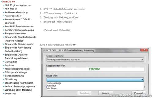

Weiß jemand ob und wie man diesen Hinweis samt dem extrem nervigen Warnton deaktivieren kann?
Ist voll mühsam jedesmal den Reset Knopf drücken zu müssen wenn man die Tür offen hat dass dieses blöde bim-bim aufhört!
Dankbar für eure Hinweise.
Würde das dann umgehend deaktivieren lassen!

Bei manchen Modellen/Bauzeiträumen wird sogar der Motor abgeschaltet wenn man die Tür öffnet (kann man auscodieren). Dies wurde von Audi wohl zurückgenommen und jetzt gibt es dafür die Meldung...
Da dies doch recht neu ist, bin ich mir jetzt nicht sicher ob es da schon eine Lösung gibt...

Rechts am Scheibenwischerhebel unten. Meist muss man 2 x drücken.
vom aktuellen A3 gibt es die folgende Codierung, welche aber wahrscheinlich beim Q5 nicht gehen wird ...
Zuendung-an

Themenstarteram 2. November 2013 um 19:51
Das sieht doch vielversprechend aus!
Werde das nächste Woche meinem :) zeigen.
Vielen Dank mal schon im Voraus!

Hallo MAXQ5,
Es hat prima funktioniert, 2mal zügig den Resetknopf drücken und das Gebimmel gab Ruhe.
Jetzt muss ich nur noch die automatische Aktivierung der elektronischen Parkbremse verstehen, dann bin ich fröhlich!!
Vielen Dank nochmal!!!!!
gibt es schon was Neues in dieser Sache?
Es nervt noch immer!:mad:
Ich habe es auch schon probiert, leider ohne Erfolg.
Nur zwei mal kurz den Reset-Knopf drücken hilft.
