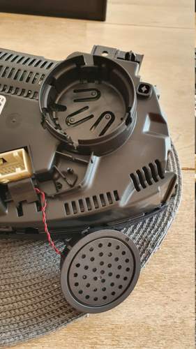

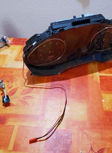

Ich habe ein Problem, bei dem ich nicht weiterkomme und bräuchte mal eure Hilfe.
Ich habe für den Lautsprecher im Kombiinstrument, der für den Warnton und das Blinkergeräusch zuständig ist, einen Türkontaktschalter eingebaut, der ihn bei offener Tür unterbricht, sodass der Warnton, der bei laufendem Motor und offener Fahrertür ausgegeben wird, stumm bleibt, der Blinker aber bei geschlossener Tür weiterhin einen Ton abgibt.

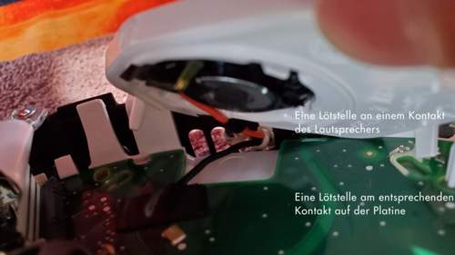

Ich selbst habe das Farb-FIS (großer Bildschirm mit Kartenansicht aber analoge Instrumente), da sitzt der Lautsprecher direkt auf der Platine, wodurch auf die Platine gelötet werden musste, beim Virtual Cockpit wäre es noch einfacher gewesen, da sitzt der Lautsprecher auf der Rückseite und nicht im Kombiinstrument und man kann die Lautsprecherkabel direkt anzapfen. Einen Fehlerspeichereintrag gibt es nicht, der Lautsprecher wird also nicht per Diagnose überwacht.

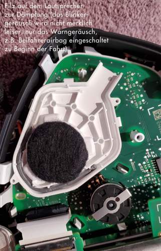

Den Lautsprecher habe ich mit etwas Klebefilz zusätzlich noch etwas gedämmt.
Bilder anbei.
Aktuelles Problem: Wenn der Warngong ausgegeben wird (z.B. "Beifahrerairbag aktiv" beim Starten oder "Bitte Tanken") - in meinem Fall bei geschlossener Tür und damit geschlossenem Kontaktschalter, ertönt manchmal der Warngong wie im Originalzustand und manchmal ein 4maliges lautes Piepen, ähnlich dem Piepen, das ertönt, wenn sich der Funkschlüssel bei laufendem Motor außer Reichweite befindet. Etwa in 50% wird der Warngong abgespielt und in 50% das 4malige Piepen. Ich weiß nicht woran es liegt, die Platine wurde beim Löten nicht beschädigt, da ich sehr behutsam vorgegangen bin.
Hat jemand eine Idee?

Das Problem ist gelöst!
Der Lautsprecher wird scheinbar doch überwacht, hattest Recht @Scotty18 ;)
Es taucht der Fehlerspeichereintrag
11534432 - Interne Störung
B200F F0 [008] - Unbekannte Fehlerbeschreibung
[ECU internal malfunction internal communication]
Sporadisch - bestätigt - geprüft seit letzter Löschung
auf, wenn de Tür mit Keyless geöffnet und sofort aufgezogen wird, während noch die 2 Blinkzyklen (fürs Aufschließen) inkl. Ton abgespielt werden. Währenddessen initialisiert sich offenbar das Kombiinstrument und merkt, dass etwas nicht stimmt. Wenn die Tür am Griff geöffnet aber erst aufgezogen wird, nachdem die 2 Blinkzyklen fertig sind, tritt der Fehler nicht auf.
Der Fehler im Speicher stört nicht, da keine Warnlampe angeht und lässt sich auch problemlos löschen. Nur der aggressive laute 4-fach Piepton anstelle des Gongs (z.B. bei Beifahrerairbag aktiv) stört enorm und dieser tritt eben nicht mehr auf, wenn die Öffnungsblinkertöne abgespielt werden können (d.h. der Lautsprecher durch Türöffnung nicht unterbrochen wird).
Meine Lösung: Ich habe das Öffnungsblinken per VCDS auscodiert, aus meiner Sicht ohnehin unnötig, damit Blinkt nichts mehr und ich kann die Tür wie gewohnt sofort aufreißen und losfahren :D
Und übrigens: Die Tür beim laufendem Motor zu öffnen (und damit den Lautsprecher zu deaktivieren über den verbauten Schalter) führt im weiteren Verlauf nicht zu dem internen Elektronikfehler, der bis zum Herunterfahren des Kombiinstruments mit dem aggressiven Piepen quittiert wird. Offenbar ist das Kombiinstrument nur während der Initialisierung empfindlich auf die Lautsprecherabschaltung.
