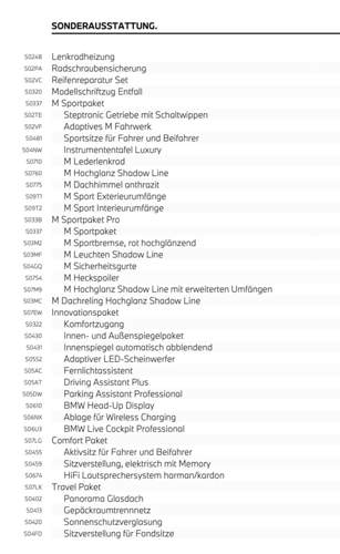

Blöde Frage: habe ich überhaupt einen Toten Winkel Warner, wenn ich NUR den Driving Assistant Plus und nicht den Professionell habe?
@marky1973 schrieb am 8. Februar 2025 um 17:04:49 Uhr:
Nein, im Plus ist der nicht drin. Und das Ding heißt bei BMW Spurwechselwarnung
D.h. er lenkt nicht aktiv dagegen falls ein Auto im toten Winkel ist, aber trotzdem befindet sich ein leuchtendes Warnsymbol im Spiegel.
Oder ist diese Aussage falsch?
@Der_Don schrieb am 8. Februar 2025 um 17:14:03 Uhr:
Also, ich den „Plus“ und bei mir isser drin…
@ransone schrieb am 8. Februar 2025 um 18:25:22 Uhr:
Da sagt die Preisliste aber etwas anderes. Ich nehme an, dass Du DA und DA Plus hast.
