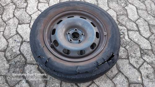

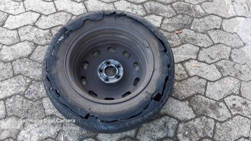

Habe vom o/g Pfuscher 245/40 ZR17 95W vom 0317.
Im 05.2023 trat folgenschwerer Fehler auf.

Das kann dir auch mit ner anderen Marke passieren. Klassischer Karkassenbruch.
Was machst bei nem 6 Jahre alten Reifen fürn Fass auf?
Kauf 4 neue, Thema erledigt.
Pfusch wärs wenns alle 4 nach einem Jahr hätten...

Karkassenbrüche treten in Serie bei keinem Hersteller auf.
In Einzelfällen ist es bei jedem Hersteller möglich, insbesondere wenn die Angaben zum Mindestfülldruck nicht beachtet werden.

zu wenig Luftdruck, Bordstein oder Schlagloch können solche Schäden verursachen, evt. nicht bemerkt ?

Somit wäre es interessant von TE zu hören, wann, unter welchen Bedingungen, der der Schaden aufgetreten ist. So einen unrunden Reifen bemerkt man ja recht schnell. Natürlich kann ein Vorschaden (Bordstein) vorher entstanden sein.
Vom Entstehen bis zum Bemerken des Defektes, können Monate vergehen.
Derartige Ereignisse entstehen übrigens aus Überlastung/Misshandlung der Reifen und nicht, weil deren Produktionsstätte China ist.

Reifenüberlastung trifft in 95% aller Fälle zu

Bei einem 6 Jahre alten Reifen mit unbekannter Vergangenheit sehe ich jetzt aber echt keinen Grund den Hersteller verantwortlich zu machen
