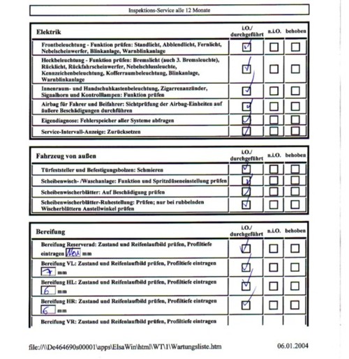

Moin,
da bei meinem mal wieder eine Inspektion ansteht (1 Jahr /6.000km) wollte ich mal Fragen, ob jemand diese ominöse Abhakliste wie sie VW / ATU/ Freie benutzen rein zufällig zur Hand hat?
Falls sie Online stehen sollte (frei, oder auch bezahl Version), würde ich mich über den Link freuen.
Ach ja, es geht um eine grosse Inspektion (ich mach eigentlich immer nur grosse)

So,
ich habe mich gestern abend mal bemüht, einen Wartungsplan zu erstellen.
Er ist in EIGENLEISTUNG erstellt worden.
Quellen:
- Motor-Talk
- Nissan Primera N12 Wartungsplan 90.000
- Opel Astra G Wartungsplan 60.000
Falls jemanden ein Fehler auffällt, Ihm was nicht gefällt, einfach per PN an mich, ich ändere es dann ggf ab
