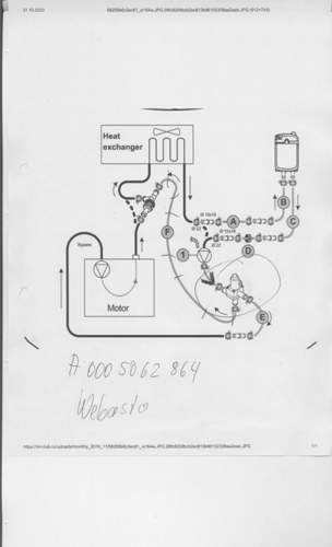

Hallo Miteinader,
nach dem es die letzten Nächte recht frischlich war, war ich auf der einen Seite froh in meinem GLC die werksseitig verbaute Standheizung zu haben, auf der anderen Seite musste ich wieder schmerzlich feststellen, dass die Mercedes Ingenieure von 12 Uhr bist Mittag gedacht haben.
In meinen Augen ist die Insellösung der Standheizung absoluter Rotz.
Ich habe zwar einen mollig warmen Innenraum, mute dem Motor aber trotzdem einen Kaltstart zu.
Das heißt im Extremfall versucht der Motor so schnelle es geht auch bei zweistelligen Außentemperaturen auf Betriebstemperatur zu kommen. Mal ab gesehen, dass damit die Emissionsverbesserung völlig unsinniger Weise damit durch den Kaltstart komplett konterkariert, gibt es auch noch einen schönen Verschleiß.
Die wenigsten Autofahrer stört dass, für Sie ist nur der warme Innenraum wichtig, nur denke ich eben weiter als das schon vorgenannte 12 Uhr bis Mittag.
Auch die Thematik der drehzahlgeregelten Kühlwasserpumpe ändert grundsätzlich nix am Kaltstart.
Ich weiß, dass ne Reihe von Herstellern eine Insellösung bevorzugen. Nur nachvollziehen kann ich es nicht. Insbesondere da die Inline- Lösung kein Problem darstellt.
Kennt Ihr die Hintergründe für die gewählte Insellösung?

Ich kann mir genau einen Grund vorstellen. Es geht MB bei der SH vermutlich nicht darum, das Fgz emmisions verbessernd zu bauen. Eher eine möglichst günstige Lösung, zu Premium Preisen, an den Mann zu bringen

Standart ist das bei Eberspächter und Webasto nicht.
Wenn du eine der beiden beim GLC 250 nachrüsten lässt, hast du den gleichen Mist wie Original.
Ich habe auch erst bei der Suche bei Startpage (Onkel Google muss nicht alles wissen) gesehen, dass es zwei grundsätzliche Systeme (Insellösung= nur Innenraum; Inline= Motor + Innenraum) gibt.
Auf die Idee wäre ich nie gekommen.
Meine GLC ist ein 250er aus 2017. Und ich habe das 2018 im Winter reklamiert. Weil ich an eine Fehlfunktion dachte.
Nein das sei ok so... war die Aussage... nach Rückfrage in Stuttgart.

250D und 350d: nur Innenraum.
Oder hast Du diese nachträglich einbauen lassen?
Ab Werk ist das ja wohl nicht so (wie mir auch mein Händler bestätigte).
Bei meinem GLC 300 Mopf EZ 12/2019 wird der Motor mit der Standheizung anscheinend auch warm: Wenn ich ohne standheizung losfahre braucht es immer mehrere Minuten bis die Start/Stop Funktion funktioniert. Mit Standleitung ist die Funktion sofort ab Start aktiv.
werkseitig drinnen , glaube mir bitte ,kann sonst gerne mal ein Foto schicken . Das einzige was kalt bleibt ,ist das Getriebe
Hallo .. Fahre auch den GLC 250d 18 Modell mit Standheizung .. hab die letzten Tage mal drauf geachtet . Ich glaube auch das der Motor mit warm Wirt . Nach den los fahren mit standheizung vorher 25 min gelaufen habe ich in ca 3 klm über 60 Grad Wassertemperatur., so schnell Wirt er nicht warm wenn ich ohne standheizung los fahre ... Gruß Hans..
