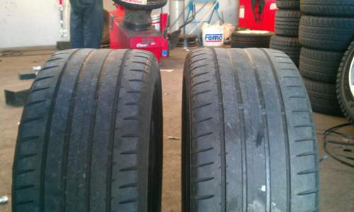

Reifen sind in guter Näherung wie eine Membran anzunehmen, d.h. der Fülldruck entspricht dem mittleren Flächendruck im Reifenlatsch. Mit zunehmendem Fülldruck der Reifen wird daher die Aufstandsfläche kleiner. Bei den heute üblichen Radialreifen verringert sich dadurch vorrangig die Latschlänge, weniger die Breite. Dennoch verändert sich der Flächendruck im Latsch hin zur Mitte. Das begründet den dort festgestellten erhöhten Verschleiß.

als ich mal 2,8 bar auf der hinterachse hatte (255 35 18), haben sich die reifen innen ziemlich schnell abgefahren.

Ich hab in meinen Serien 245/40 17 hinten immer rund 3,0bar rein und hab bemerkt, dass der Verschleiss in der Mitte leicht höher ist.
Habe innen am durchgehenden Profil rund 3mm und außen noch 4mm. Deshalb hab ich nun zwei neue bestellt. Reifen sind aber an sich top im VErschleiss gewesen (Michelin Pilot Primacy).
