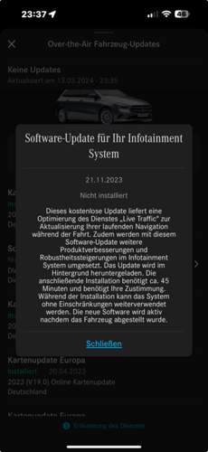

Themenstarteram 15. März 2024 um 21:30
Diese Meldung ist vom November, installiert ist das Update immer noch nicht. Und ich wundere mich warum ich in Polen vom Navi zu einer Fähre gelotst werde die nur für LKW ist und ich den Tunnel 2 KM weiter hätte nehmen müßen...
Kann man dasd in der App oder im Auto von Hand anstoßen?
Update nicht installiert

Fährst du immer Kurzstrecke?
Bei der Beschreibung steht, daß für das Aufspielen ca. 45 Minuten benötigt werden...

Wie kommst du darauf? In deinem Screenshot aus dem ersten Beitrag steht ja „Die anschließende Installation … und benötigt Ihre Zustimmung“. Zustimmen kannst du nur im Fahrzeug.
Ich habe dieses Update kürzlich installiert und musste genau wie angegeben bei stehendem Fahrzeug, Zündung aus und Parkbremse aktiviert, den gesamten Text durchscrollen, um anschließend „akzeptieren und weiter“ drücken zu können. Erst dann lief die Installation los und war nach gut 10 Minuten beendet.
Es bringt auch nichts die App neu zu installieren. Die tut nichts anderes als dich darüber zu informieren, dass im Fahrzeug ein Update wartet. Das Update wird ja nicht von der App ins Fahrzeug geladen. Das holt sich das Fahrzeug direkt vom MB Server.
Habe die gleiche Meldung in der App von Januar/24 beim GLA. Keine Ahnung warum das nicht installiert wird. Bei mir im Auto wird auch nichts angeboten an Updates. Steht nur in der App und ich fahre mehr als nur Kurzstrecken.
Wo soll man denn im Auto zustimmen wenn nichts angezeigt wird unter Updates?
@Dan-79 schrieb am 20. März 2024 um 15:13:47 Uhr:
Hast du raus gefunden wo man zustimmen muss ?
Habe das gleiche Probleme bei meinen a250e
Leider Nein. War in der Werkstatt und die haben es dann manuell installiert (kostenlos bei mir).
