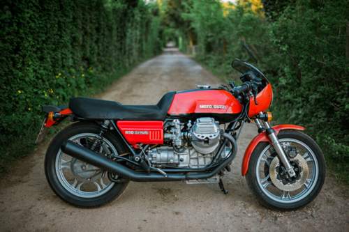

Bin neu hier und möchte mir eine gebrauchte Motoguzzi Le Mans kaufen. Ich habe keine erfahrung mit Guzzimotoren und deswegen hier meine Frage
Gibt es spezielle Dinge die man beim Guzzikauf beachten sollte um evtl. Schäden am motor etc zu entgehen.
Vieleicht sachen die oft kaputtgehen, und so weiter , ihr wisst ja bestimmt was ich meine.

...naja, kilometer sind wichtig...wenn viele km im spiel sind (sind bei le mans oftmal viele) dann heisst das erstmal nicht unbedingt auch was schlechtes...wichtig für dich ist der wartungszustand...kreuzgelenk beachten...ist zwar kein grosse akt und auch imho bezahlbar, aber es sollte, je nach pflege alle 30-50.000 gewechselt werden (ist kein absolutes mass...nur zur orientierung)...es sollte keine offenen flachschieber verbaut sein...die machen gerne mal ein problem, wenns den schieber dahinrafft...ich persönlich würde auch keine kaufen, die lange mit offenen trichtern gefahren wurde...auf die bleifrei umrüstung, die manche für sinnvoll erachten, kannst du getrost verzichten *jm2c*...zündung sollte aber aus meiner sicht schon eine kontaktlose sein...

dann würde ich vielleicht eher zur 3er greifen. Der Motor ist wohl gegenüber dem 2er deutlich überarbeitet worden.
Die Zylinder sind Nikasilbeschichtet (höhere Lebensdauer) u. haben zu dem größere Kühlrippen, was dem Thermischen Haushalt des Motors entgegenkommt. Motor hat Serienmäßig den Ölwannenzwischenring, zum vergrößern des Motoröl Inhalts?.
Die Stückzahlen der 3er sind auch deutlich größer gewesen, was a) den Preis u. b) die auswahl (angebot) in deinem sinne positiv beeinflussen sollte.
Die Motoren sind relativ standfest, wenn man sie vernünftig behandelt, Laufleistungen von weit über 100tkm ohne große Rep. sind keine Seltenheit.

zum Umbauen sind die LeMans 2+3 fast schon zu schade (mit Flachschiebervergasern hat es die übrigens meines Wissens nie gegeben). Nimm eine LeMans 1000/ bzw. 4. Die sind noch günstig und stellen technisch eine gute Basis für den Umbau dar. Wenn Du umbauen willst solltest sicherlich etwas technische Ahnung haben. Da stellt das Einstellen der Kontakte (bei der LM2/3) sicherlich keine Probleme dar, außerden sind die Kontakte viel zuverlässiger als manche kontaktlosen Zündungen. Da gehen die Meinungen aber deutlich auseinander.

die Nikasilbeschichtung hatte schon die T3. Mit dem T3 Motor hatte ich bis letzten Jahres ca. 320000Km auf der Uhr ( 3 mal neu gerundet ).
Der grtößte Unterschied zwischen LMII und III sind die Köpfe.
Die LMII hat die schöneren Rundköpfe. Aus Tuninggründen ( Hubraumvergrößerung ) hat man ab LMIII bzw Cali II, Mille GT den Motor etwas modifiziert und mit eckigen Köpfen versehen. Der Olwannezwischenring ( ist auch bei Rundköpen nachrüßtbar ) soll den Abstand des Ölspiegels in der Wanne vergrößern um ein pantschen der Kurbelwelle ( aufschäumen des Öls ) in der Schräglage zu verhindern. Die Ölmenge ist die gleiche .
