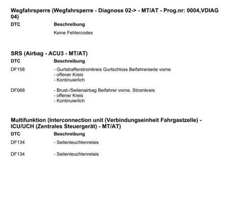

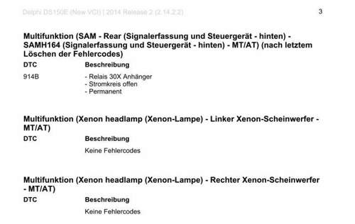

Hallo.
Ich kenne einen der kennt einen und der nimmt DELPHI DS150 aus der Bucht.
hat sehr gute erfahrungen damit.
Fehlercode im Klartext.
siehe Bild
Ds150e
