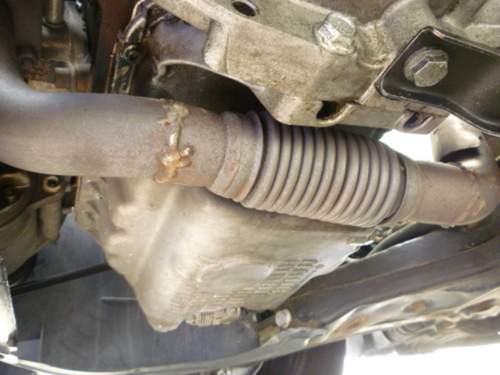

Danke für's Mitdenken. Schön wär's, bisher habe ich nur beide Auspufftöpfe erneuert und wollte jetzt einfach wissen was die Zahlen auf dem AU-Beleg aussagen. Ob man daraus Schlüße ziehen kann was defekt ist. Dabei habe ich entdeckt dass bei EBAY ein Katalysator ja nix kostet, sogar unter 100 Euro. Versteh ich zwar nicht aber wenn das Teil funktioniert kauf ich's.

Das Problem ist doch dass ich ja nicht wissen kann was jetzt mit den AU-Werten ist. Die alten Töpfe waren Erstaustattung, nach 22 Jahren, Wahnsinn, echt, jetzt hört sich der Motor ganz anders an, hat andere Resonanz-Frequenzen, da kann es doch auch sein dass es für die AU reicht. Aber was wenn ich wieder durchfalle?

Übriegns, das raussägen der Erstausstattungstöpfe war auch kein Zuckerschlecken. Die waren nämlich am Stück, ein Teil, weil die werden vor der Hinterachse montiert.

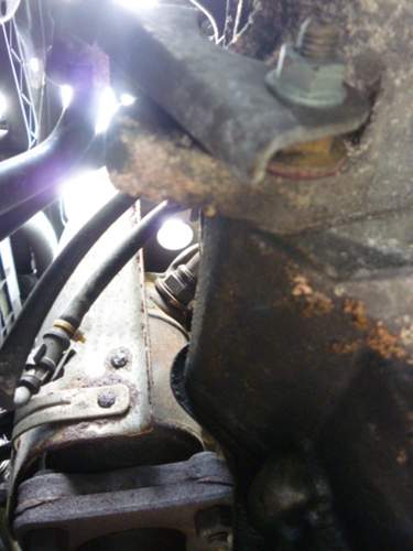

Haha, erinnerst Du Dich an das Wetter der letzten 4 Wochen? Zuerst war es tagsüber heiß wie Sau, und danach regnete es immer dann wenn ich unters Auto wollte. Es war zu Verrücktwerden. Heute morgen also war ich mit der Mechanik dann fertig (Es gab Probleme ohne Ende .... z.B. die rechte Gelenkwelle wollte nicht raus zum Federbeintausch) und morgen ist der letzte Tag vom "festgesetzten Zeitraum"! Es hat einfach alles so lange gedauert. Ich hatte all diese Arbeiten noch nie gemacht. Ankerbleche tauschen macht wohl außer mir auch niemand, aber wo ich schon mal an den Bremsen war ....

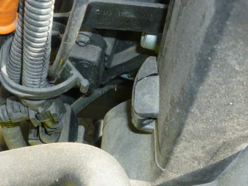

Bei dir stimmt der Lambdawert nicht ich tippe mal auf Undichtigkeiten nach der Luftmasseerfassung. Er läuft ja zu mager alias das Steuergerät denkt da ist weniger Luft

Der Luftfilter ist vorm Luftmassenmesser somit kann er garnicht der Fehler sein.
Ich würde als erstes mal alle unterdruckleitungen prüfen sowie alle evt vorhandenen Stopfen diese gehen sehr gern mal kaputt im Alter. Ansonsten wird wohl nur die gute alte Nebelmaschine mit leichtem Überdruck helfen das zu finden.
ad Luftmassenmesser: der 1.6 16v hat einen Saugrohrdrucksensor drin, hoffentlich ein Originalteil

Also ab Saugrohrdrucksensor bis zur 2lambdasonde muss das System dicht sein und das ist beim TE nicht gegeben wenn man sich die Werte der AU ansieht aber der Kat scheint noch Top zu sein sonst wäre der CO wert höher
