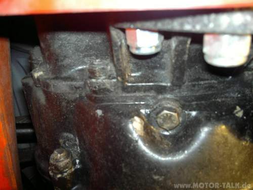

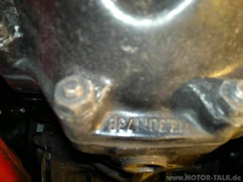

Finde auf meinem PA-Getriebe keine Kennbuchstaben. Nur die Nummern auf den Bildern. Nach CSP-Rechner het es ein 4.12er Diff und 'nen 0.89er 4. Gang. Warum fehlt die Kennung? Ist das ein Austauschgetriebe? Wurden die Buchstaben im Zuge ein einer Überholung entfernt? Wer kann mir da weiter helfen?

... die 113... in der Teilenummer steht für Schaltgetriebe, aber das weisst du sicher auch so! Die Kennbuchstabennummer setzt sich aus min 7 Stellen zusammen und verbirgt das Herstelldatum...Tag, Herstellmonat und Jahr,... das bei dir das Buchstabenkürzel fehlt, würde ich auch vermuten dass es sich um ein überholtes Getriebe handelt.
hmmm... hilft dir auch nicht so richtig weiter, oder?
Vielleicht war es mal AO
Laut U. Eckstein: Es gibt sehr viele Getriebe mit der Kennung „A“ danach folgt eine 7 stellige fortlaufende Nummer. Fast 100000 Getriebe haben also A 0 (Null) Diese Getriebe sind aber immer ausgestattet mit: 2 Ölablaßschrauben / immer ungeführte Kupplung. Außerdem ist die Buchstabenhöhe größer als bei den Getrieben mit doppeltem Kennbuchstaben, Ca. 9 mm entgegen 7mm.
Mess doch mal die Buchstabenhöhe...

Du kuckst an der falschen Stelle.
Du musst dich unters Auto legen, da ist eine erhabene Fläche am Getriebe. Etwas schräg vor der Antriebswelle beifahrerseits. Da steht der Kennbuchstabe + Nr drauf.
Uwe
hab ich auch erst gedacht. Aber er hat schon richtig geguckt. Habs mit meinen Bildern verglichen
Die Bilder von 'Ratte' sind vonner Seite. Das sind Ersatzteilnr. , Gußnr. Oder sonstwas.
Die Getriebenr. mit Kennbuchstabe ist auf der Unterseite.
Uwe

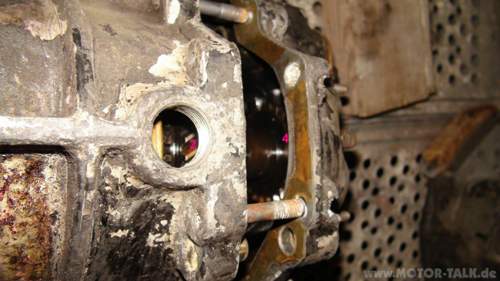

hast du auch das zweite Bild angeschaut?
Das ist schon die richtige Stelle. Beifahrerseite neben der Getriebegabel. Durch die Stellung der Kamera irritiert das etwas.

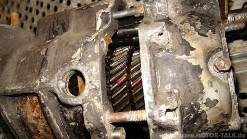

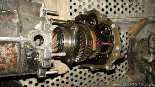

Also Die mittel-langen Getriebe (4,125) sind in der End-Übersetzung quasi genau so lang, wie die ganz langen.(3,875) Lediglich der Sprung vom dritten zum vierten ist noch größer, da der dritte bei den Getrieben auch immer gleich war. Auch in Generationen der feinverzahnten Getriebe. Halt eben dann nur doppelte Zähnezahl.
Sein Getriebe ist auf jeden Fall ein sehr altes, grobverzahntes und müsste zwei Ablass-Schrauben haben. Die alten Getriebe hatten nämlich noch keine Kennbuchstaben. Auch die Pendelachs-Deckel könnten noch in der alten Ausführung sein. Vermutlich ist es ungeführt. Der vierte Gang ist grob, also 24 Zähne/27 Zähne= 0,888
Kurze Beispiel-Rechnung: Er fährt zum Beispiel 95km/h mit 3000U/min.
Mit einem langen AO-Getriebe würde er bei derselben Drehzahl fast genau so schnell fahren.
95km/h / 0,931 * 0,888 / 3,875 * 4,125 = 96,5km/h

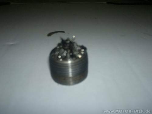

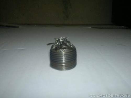

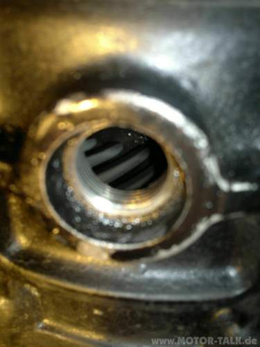

Einfach die Ablass-Schraube herausdrehen und die Zähne vom Teller-Rad zählen.
31/8=3,875 33/8=4,125
Geht nicht, da läuft mir das Öl ins Auge!:D Bei dir ist ja keins drin, oder besser, war keins mehr drin.:)
Das hätte ich mal zählen sollen als ich das Öl gewechselt hab. Da ist mir aber keine zweite Schraube aufgefallen, oder ich hab sie für normal gehalten. Wo soll die sein? Liegt auf jeden Fall höher, sonst hätte ich sie geöffnet.
Es ist ein geführtes!
