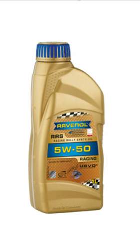

Hallo zusammen. Ich habe eine Frage? Ich möchte das Öl in meinem Auto mit dem N63-Motor Baujahr 2010 wechseln. Ich möchte 5W-50 oder 10W-60 Öl hinzufügen. Kann ich das tun ohne mir Sorgen zu machen dass etwas mit dem Motor passiert? Ich weiß dass diese Öle kein Freigabe LL-01 oder LL-04 haben. Mein Auto unterliegt nicht mehr der Garantie und ist eigentlich egal was ich für eine Öl Sorte benutze.

Hallo Pascal,
Ich habe auch schon fülles Gutes über Ravenol Öle gehört. Hab selber auch das Problem mit dem hohem Öl Verbrauch, deshalb war auch meine Frage gezielt auf 5W50 oder 10W60 Öle. Ich dachte das Jemand schon damit Erfahrung gemacht hat, und ein bisschen berichten würde. Aber bis jetzt noch leider nichts, schade. Diese auf dem Bild volte ich verwenden.
MfG
Roland
Naja selbst wenn jemand von Öl Erfahrungen berichtet, dann sind es halt immer noch Laien Erfahrungen.
Sicher wird der Motor mit 5W50 oder 10W60 weniger Öl verbrauchen.
Dafür dann geht aber durch das Dicke Öl der Benzinverbrauch hoch, und das Öl ist halt für Höhere Temperaturen gedacht, der Verschleiß also in der Kalt Phase höher.
Und ich denke den höheren Verschleiß sollte man dem an lfälligen Motor nicht zumuten.
