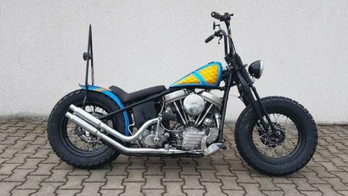

Hallo liebe Forum Mitglieder,
Ich habe auf einem Treffen eine richtig coole Harley gesehen. Leider weiß ich nicht was das für eine Harley ist. Könnt ihr mir da bitte Hilfen? Typ, Baujahr etc Danke
14 Antworten
Shovelhead mit Springergabel , wahrscheinlich1200 ccm. Kein Serienbike, sondern Umbau. Daher ist eine genaue Modellbezeichnung nicht möglich. Der Shovelhead-Motor wurde bis 1983/1984 gebaut, der Umbau kann aber neueren Datums sein.

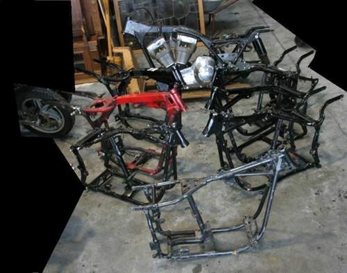

Ein aus Einzelteilen "zusammen geschustertes Teil" ähnlich dem hier :D:D:D
Xxx
Sozusagen eine "Bastelbude" und wenns noch schlimmer kommt, vielleicht noch dazu eine "Importmöhre"..... :D
am 30. Juli 2017 um 14:35
...und irgendwie hässlich. imho
Ich finde beide geil. Die Pan etwas mehr.
@Jungbiker schrieb am 30. Juli 2017 um 17:01:02 Uhr:
Die Pan etwas mehr.
Ich auch, wegen der außergewöhnlichen Lackierung.;)
Mir liegt die Shovel eher.
Lack ist Nebensache.
am 31. Juli 2017 um 12:39
Um es genauer zu sagen, ein Schofel im Schwingenrahmen ... alter E-Glide Rahmen BJ um die 55. Mit gekürzten Federbeinen um ner Springergabel. Diesen Rahmentyp bekommt man noch recht billig mit altem Baujahr, damit die aber dann so tief fliegt muss man einiges modifizieren.
Alles in allem ne größere Baustelle welche letztlich auch in Geld gehrt. Wahrscheinlich nicht unter 20k herstellbar.
