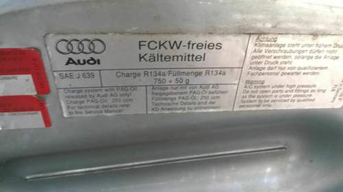

Meine Freie will brutto 85 € + Kältemittel, das erscheint mir ein wenig übertrieben …

Anlage absaugen Evakuieren das ganze mindestens 1 Stunde.
Dann das Öl das er mitabgesaugt hat weil es mit feuchtigkeit behaftet ist wieder einfüllen.
DAS MACHEN NEHMLICH NICHT VIELE WEIL DAS ÖL TEUER IST.
Kontrasmittel ÖL dazugeben und dann die Anlage Füllen.
Sollte es dann zu undichtheiten kommen die nicht immer zu vermeinden sind so kann man das mittels UV-Lampe feststellen.
Ach ja für die Spotter unter euch.
Wenn die Anlage ohne frisches Öl hinzuzugeben gefüllt wird und das macht man dann jedes jahr ist kein öl mehr vorhanden für die Schmierung der O-Ringe und es Kompressors. Dadurch kommt es zu Kältemittelverlust und Schäden am Kompressor. Bei grösserern Rep. an der Klimaanlage immer den Trockner mit austauschen.
Fazit schaut immer das euer Klimatechniker auch Öl einfüllt. Den das macht nicht jeder im Zeitalter des Geiz ist Geil.

Normal wäre Kältemittel absaugen und auffüllen, Verdampfer desinfizieren.
Check der Klima.
Die frage ist was macht sie für 85 Euro? Nur absaugen und neu befüllen ist bisschen hoch. Wenn es der komplette Check ist mit Desinfektion der Klima dann ist es nicht teuer.
50€ hatte ich fürs Neubefüllen und Dichtetest bezahlt.
am 20. April 2015 um 12:10
45€ komplett (freie) mit allem wie Unterdruck test oder wie das abläuft aber ohne filter den hatte ich schon getauscht
