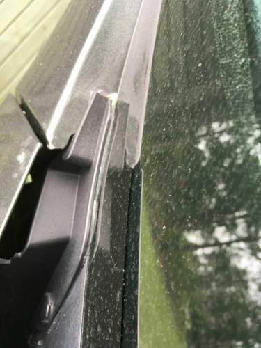

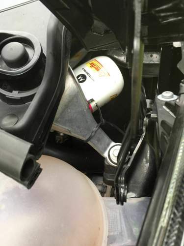

Weitere Maßnahmen meinerseits:
Reduzierung des, von der Windschutzscheibe in den Motorraum laufende, Wassers, durch Anbringen eines witterungsbeständigen doppelseitigen Klebebandes unter den Windabweisern, die sich links u rechts unten an der Windschutzscheibe befinden.
Den Stecker rechts unterhalb der Windschutzscheibe (über den das Wasser von oben läuft) abgedeckt (mit einer abgeschnitten und mit einem Kabelbinder fixierten Radtrinkflasche)
PS: ja, mir wurde schon gesagt, dass das von oben eindringende Wasser noch keinen Schaden verursacht hat, dennoch störte mich diese Tatsache;-)

Augenscheinlich sind die Hohlräume gut mit Wachs geflutet, nachdem ich aber so einiges Negatives bzgl der Konservierung gelesen habe, hatte ich schon fünf Dosen Fluid Film bestellt, die ich dann auch alle reingesprüht habe. Ganz zum Leidwesen meiner Frau, da das Fzg erstmal ne Woche etwas riecht.
Anbei mal die Fotos. Ich würde mal sagen, eine pragmatische Lösung. Den Tipp mit dem Klebeband hat mir der Ford Meister gegeben, nachdem ich das eigentlich mit Silikon lösen wollte.

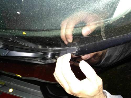

Ich werde irgendwie aus den Fotos nicht so schlau.... kannst du mir Deppen das nochmal irgendwie einfach erklären wie das funktionieren soll. Danke.
Auf dem ersten Bild ist ja die Flasche. Wie kommt das Wasser da genau rein, wohin fließt es ab? Haste da einen Schlauch irgendwohin geschleift?
Das 2 Bild zeigt glaube ich das Klebeband? Hier kapier ich noch weniger. Wie,wohin ,Funktion....

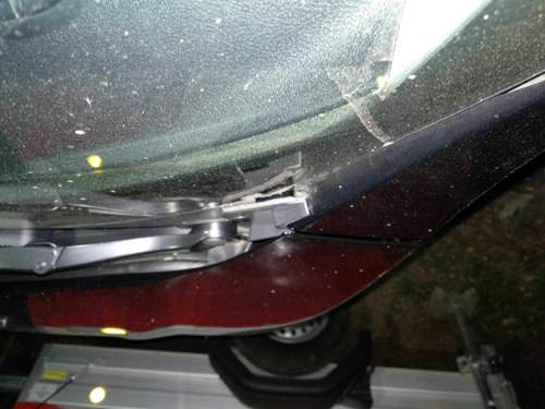

@Audiophile schrieb am 14. Juni 2019 um 19:50:34 Uhr:
Da ich meinen seit gestern endlich habe, konnte ich mir das mal in Natura ansehen.
Ich verstehe es so.
Die Dose schützt den Stecker und leitet das Wasser nur vom Stecker ab. Also quasi ein Regenschirm.
Und das Klebeband hält das Kunststoffteil an der Scheibe.
Ist schwer zu beschreiben...
Ich versucht gleich Mal ein Bild zu machen, wie es bei mir ohne Klebeband aussieht.
Hier der Versuch in Worten.
Der Wasserablauf der Frontscheibe geht nicht bis in die Ecken. Es ist aber an bei deren unteren Ecken ein extra Kunststoffteil angebracht, was das Wasser vom Rand weiter in die Mitte leiten soll.
Das Teil liegt aber nicht an der Scheibe an.
Wenn ich es richtig sehe ist da schon eine Art Schaumstoff drauf, was den Spalt K-Stoff/Glas abdichten soll.
Hier mal zwei Bilder von oben in Richtung Motorhaube.
Das erste Bild (ohne die Hand) zeigt den Spalt, durch den das Wasser wohl in den Motorraum fließt.
Im Zweiten (mit der Hand) ist der Spalt geschlossen. So sollte es wohl sein.

Themenstarteram 14. Juni 2019 um 21:37
Ok, meine Fotos sind eher bescheiden;-)
Aber genau richtig beschrieben von Dir, BenjaminZ. Die vermeintlichen Wasserableiter, an den unteren Seiten der Windschutzscheibe, sind offiziell keine wasserableiter (Richtung Mitte des Wasserkastens), sondern Windabweiser (lt Info vom Fordhändler). Bei mir waren die garnicht richtig an der Scheibe anliegend (bzw angepresst), sodass das Wasser darunter inden Motorraum geflossen ist. ...genau über den Stecker (der jetzt mit der Flasche ein Dach bekommen hat). Habe die drei Plastikklippser abgehebelt u unter die Wasserableiter (bzw offiziell ja Windabweiser) ein Klebeband angebracht und dann auf auf die WS-Scheibe geklebt. Zusammen mit den drei Befestigungsplastikklippser sitzen die jetzt fest auf der Scheibe und weniger Wasser läuft von oben in den Motorraum.
