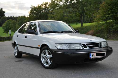

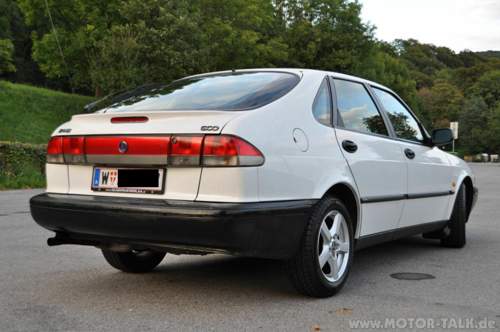

Also der dunkelgraue ist super ausgestattet mit Leder usw aber die Karosserie hat Schrammen, Dellen, sogar im Dach und die Bremsen hinten sehen mehr als schlecht aus. Glaube ich kommt nicht in Frage. Anbei ein paar Fotos der Bremsen.
Und der weisse ist am Unterboden gut, innen sehr sauber, leider karge Ausstattung, nicht mal Sitzheizung, kein Infodisplay und hinten eine starke Roststelle. Ebenso am Foto zu erkennen.
Dsc-0259
Dsc-0263
Dsc-0261
Verrostete Bremsen hinten als K.O.-Kriterium???
Das sind Verschleissteile, die nicht mal teuer sind, die eh mal erneuert werden sollten.:)
Rost, nach 13 oder 16 Jahren...ist schon fast normal.
Diese Stelle ist aber gut zu reparieren. Den Rost herausschneiden und ein neues Stück Blech einschweißen, spachteln und lackieren.
Weiß ist dafür eine recht dankbare Farbe, eine Teil-Lackierung ist nicht so auffällig.:)
Solltest Du einen Wagen haben wollen, ohne Rost und ohne technische Mängel...solltest Du in einer anderen Preiskategorie weitersuchen.;)

Wie Du in meiner Signatur nachsiehst, kannst Du Dir denken, dass ich Erfahrung mit Rost, Bremsenreparaturen, defekter Elekronik und so Spässen habe ;) Ich bin nicht überempfindlich und auch einiges gewohnt nur in diesem Fall brauche ich ein günstiges sofort für 6 Monate fahrbereites Auto, Langstrecken sowie Stadt sollten ok sein. Bin am sparen für ein endlich wirklich neues Auto und deswegen werden die alten verkauft und ein altes aber gut fahrbereites für die Zwischenzeit gekauft. Wird aber selbstverständlich gepflegt, repariert, danach verkauft aber wahrscheinlich behalten.
Ich habe die Bremsen mit denen der 900er Cabrio (900 - I) verglichen und keiner hatte so rostige wie der dunkelgraue Saab.
Dann standen die Autos vermutlich noch nicht so lang.:D
Scherz beiseite. Da sitzen die Bremsklötze fest und es müssen die Bremsscheiben und Klötze, nebst Handbremsbeläge erneuert werden.
Das Material ist für kleines Geld im freien Handel zu bekommen, weil es Opelteile sind.;)
Wenn der Rest in Ordnung ist...warum nicht kaufen?

Der steht erst seit ein paar Tagen dort ;) Die Scheiben haben Rostflecken weil es so stark geregnet hat.
Wenn die Preisverhandlung gut ausgeht will ich den weissen. Zwar null Ausstattung aber ein paar Jahre jünger und ohne Dellen. Der andere hat am Dach eine Delle und rundherum Kratzer. Während am weissen wenigstens jeder Fleck ausgepinselt ist also man merkt, dass ihn jemand "pflegen" wollte und aufgepasst hat.
Die karge Ausstattung hat mich aber erschreckt. Als ich Kind war hatte mein Vater einen 900-I und der war super, hatte alles mögliche. Schade, dass er einen Unfall hatte.
