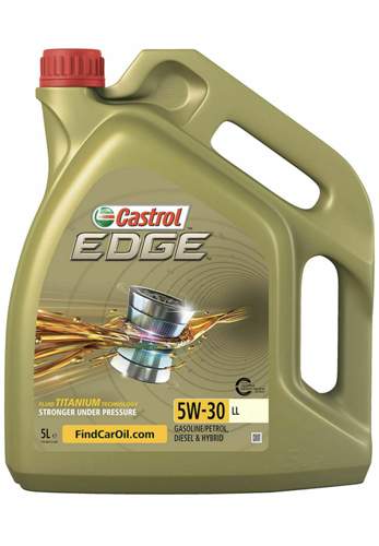

Was ist das am besten geeignete Motoröl
castrol edge 5w30 oder Mercedes Benz ?
Castrol
Mercedes

Nimm einfach eines welches die geforderte MB-Freigabe hat und gut ist die Sache....

Jedes Markenöl mit der entsprechenden Freigabe ist verwendbar. Ob Liqui Moly, Mobil1, Castrol oder Original, solange die Freigabe stimmt, machst du nichts falsch.

Nee, aber auf dem Foto ist der MB Kanister mit der Aufschrift MB 229.51 zu sehen.
Die Motorfrage war wegen dieser Nummer gemeint. Benziner und Diesel haben da verschiedene Nummern.

Dass das Öl die entsprechende Freigabe für den Motor haben muss liegt wohl auf der Hand. Die Frage des TE bezieht sich doch jedoch nur auf die Marke des Öls.
@Tobias1001: und ich kippe das 229.51 sowohl in den Diesel als auch in den Benziner (W169).
229,5x ist für Diesel, das sind aschearme Öle wegen der DPF.
229.5 ist für Beinziner Longlife
229.3 ist für Benziner ohne Longlife.
die 229.5x öle dürfen auch in die Benziner, aber nur wie die 229.3 für den kurzen Intervall.
