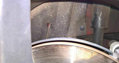

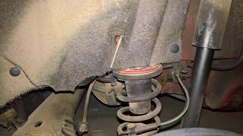

Habe heute beim Räderwechsel folgenden Schlauch entdeckt, links Hinten im Radkasten oberhalb der Feder.
Ist das normal dass der dort so lose rumhängt?
Ablaufschlauch Klima oder Tankentlüftung?
Was meint ihr?
Schlauch

Wenn es vorne wäre würde ich sagen Entlüftung Automatikgetriebe. Aber da hinten links, könnte die Tankentlüftung sein, obwohl die beim Benziner, meine ich, nicht ins Freie gehen darf.
Wird man mit Rad drauf vermutlich nicht sehen, oder? Sonst könnte ich mal schauen morgen ob ich den auch hab.

Mit dem Rad drauf sieht man es nicht, aber man kann mit dem Handy ein Video machen, einfach hinter dem Rad nach unten filmen, das klappt. Wäre super wenn du nachsehen könntest.

Könnte Entwässerung der Dachkassette sein, falls Schiebedach vorhanden
Bei unserem Tourer ist mir der Schlauch nicht aufgefallen beim Reifenwechsel. Wir haben aber auch kein Schiebedach.
Der 9er Exe hat ein Panoramadach welches sich nicht öffnen lässt, ein Ablauf macht hier also keinen Sinn.
Was sagt denn der Teilekatalog?

Ich vermute das es leider nicht normal ist. Rund um den Filz wo diese "Öffnung" für den Schlauch ist, sieht es feucht aus. Möglicherweise hat sich der Schlauch da "durchgescheuert", könnte das wirklich sein?
Befürchte der Schlauch gehört da nicht hin, haben die in Swindon wohl wieder mal geschlampt.
Werde ich wohl meinen Freundlichen kontaktieren
Könnte es vielleicht ein Schlauch für die Scheibenwaschdüse hinten sein?
Muss mal checken ob die noch funktioniert, verwende ich so selten.

Heute den Freundlichen kontaktiert und ihm mal das Foto gesendet, warte nun auf das feedback.
Man sieht das Ding übrigens auch bei montiertem Rad durch die Felge durch, das kann so nicht normal sein.
Befürchte da wird wieder ein Besuch beim Freundlichen fällig.

Feedback vom Freundlichen: ist ein Belüftungsschlauch und wahrscheinlich normal, leider hat er kein Vergleichsfahrzeug, aber er denkt es ist unbedenklich.
Na toll, können die nicht einfach nachsehen was das für ein Schlauch ist?
Würde daher die 9er Fahrer nochmals bitten nachzusehen, Vielen Dank!!
