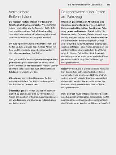

Ein Fehler war dass die Reifen nicht jeweils nach ca. 10'000km auf die andere Achse montiert wurden um auch dort die gleiche Distanz zu bewältigen. Damit wäre man den Sägezahn zuvorgekommen.

Die Gründe für eine Sägezahnbildung können vielfältig sein. Anfällige Profilgeometrien bilden bspw. an der nicht angetriebenen, „mitgeschleppten“ Achse eher einen Sägezahn aus, als an der Antriebsachse. Auch die Achsgeometrien der Fahrzeuge haben mehr oder weniger Einfluss darauf.
Als Vorsorge kann es m.W. schon ausreichen, das die Reifen zwischen der angetriebenen und „mitgeschleppten“ Achse regelmäßig seitengleich gewechselt werden.
Die Profilbllöcke werden auf der Antriebsachse durch die Antriebskräfte mehr und anders verformt als auf der mitgeschleppten Achse. Das kann einem Sägezahn vorbeugen. KANN ….muss aber nicht, wenn andere Faktoren einem Sägezahn weiterhin förderlich sind.
Aber als simple, vorsorgliche Maßnahme bei anfälligem V-Profilen durchaus anwendbar.
