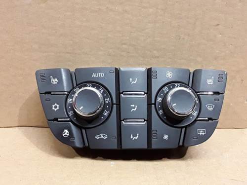

Was genau hat dieses Teil für eine Funktion und vor allem an welcher Stelle ist es im Astra eingebaut?
Was ist das
34 Antworten
Steuergerät Heizung Klimaanlage. Gefunden mit der Google-Bildersuche.
https://t1p.de/nl4bh
Themenstarteram 9. Juni 2023 um 18:59

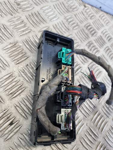

was genau verbindet dieses Teil (welches Kabel geht wo hin?) und an welcher Stelle im Astra ist dieses genau verbaut?
Bekommst Du das auch irgendwie raus?
So genau kenne ich mich damit auch nicht aus. In den Bildern findest du ja die Teilenummer. Mach dich damit mal auf die Google-Suche. Vielleicht wirst du ja fündig oder es meldet sich jemand. der sich damit auskennt.
Themenstarteram 10. Juni 2023 um 9:03
Leider gibt es im Netz nur Bilder davon, aber keine Anleitung, Zeichnung, etc. vom Einbauort, Funktionserklärung, Fehlererklärung etc.
Man sieht, dass 4 20-polige Stecker dort eingesteckt sind, aber von wo diese herkommen, ob sie „nur“ verklemmt sind, was bei 4 gleichen Steckern ja möglich sein könnte, bekommt man nicht heraus.
Noch nicht mal bei 7zap, wo sonst immer mal schöne Explosionszeichnungen zu sehen sind.
Stromlaufplan zur Hand nehmen und du hast alle deine Informationen ;)

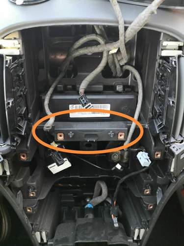

Ich habs wohl gefunden..... siehe Bild (über der Halterung die Orange eingekreist ist)
Jetzt muss ich nur noch rausfinden was man alles ausbauen muss um daran zu kommen.
Mühsam ernährt sich das Eichhörnchen.

Die Klimaanlage geht nicht mehr.
vor knapp 2 Jahren wurde Kompressor und Kondensator erneuert. Nach bestandenen Drucktest, bzw. Absaugen, war alles Dicht. Sicherung 17 intakt. Ansteuerung lt. Auslesen funktioniert. Nach einschalten der Klima kommt kurz für 1 Sek über 12 V am Kompressor an doch dann fälllt es sofort ab. Magnetkupplung hat er nicht!
Es hieß, dass es wohl an einem Steuergerät liegen müsste. 132578113 oder 13343709.
Was meinst Du dazu?

Die T. Nr. steht doch auf dem Steuergerät, sieht man doch.
Wo du den orangen Kreis gemalt hast.
Und mit einem guten OBD Scanner kann die auch ausgelesen werden.
