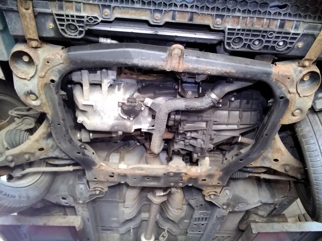

vorab: Mein Autohaus kann nichts dafür. Die haben Stress und ich konnte den Meister nur ganz ganz kurz sprechen bevor er jetzt leider bis Dienstag nicht mehr da ist. Deshalb bitte ich Euch um kurzen Rat.
TÜV nicht erteilt weil: Querträger defekt. Auf meine kurze Frage, soll das wohl etwas sein, an dem die Reifen aufgehangen sind. Ist das korrekt? Der Meister will jetzt neue Querträger bestellen. Mit wie viel Euro muss ich rechnen? Ist das ein teurer Spaß? (Hyundai i30cw, BJ 2011, Automatik, Benziner)

Quertraeger ist in der Regel bei Frontabtriebsfahrzeugen der Vorderachstraeger mit Befestigung der unteren Dreieckslenker zu den beiden Vorderraedern und dem Stabilisator. Manchmal sitzt auch die Lenkung auf dem Quertraeger.

querträger ist eigentlich was anderes (festes teil der karosse) aber wenn er sagt da hängen räder dran wirds
entweder
->der vorderachsträger(fahrschemel) sein (hier dann rost/gammel). (der ist über hyundai sicher sehr teuer und wenn die vertragswerkstatt den wechselt wird das auch richtig geld kosten)
https://cdn.autoparts24.eu/images/A/0070/JS55424/646b4d80e7538.jpg
ODER (Was ich eher vermute)
->ein QuerLENKER (es kann sein dass du ausgeschlagene querlenkerbuchsen hast. mitunter presst man da keine neuen buchsen mehr ein - arbeitszeit kostet geld - sondern hat einen kompletten querlenker incl buchsen im teilesortiment....wenn vertragshändler dann wohl hyndai originalteile). man wechselt die auch gerne auch achsweise(wenns billig bleiben muss abklären ob das zwingend nötig ist!) , weil gleichalt und ggf anschließend eine neue achseinstellung gemacht wird. es kann auch sein die buchsen sind noch gut aber ein querlenker selbst so rostig dass der tüv rumzickt (sind da wirklich löcher wechselt man dann. ist er in ordnung aber sehr gammlig hilft mit wachs oder fluid film konservieren, ggf vorher reinigen und rostschutzlack je nach aufwand den man bereit ist zu treiben - und dann eine andere prüfstelle anfahren)

sollte es doch der vorder achsträger/fahrschemel sein: der wird bei hyundai als originalteil vermutlich auch sehr teuer sein. desweiteren ist's sicher etwas arbeitsaufwand je nachdem was von der achse und karosse alles gelöst werden muss um diesen zu wechseln. wenns bezahlbar abgehen soll hier 2 wege
a) konservieren. andere prüfstelle. und hoffen dass der gammel nicht auffällt. natürlich macht man das nur, wenns insgesamt vertretbar ist(also da kein schweizer käse unter dem auto hängt)
b) freie werkstatt. achsträger vom teileverwerter beschaffen. (übers teileprogramm ggf vorher rausbekommen obs verschiedene varianten gibt). das gebrauchtteil einbauen lassen. das teil selbst wird gebraucht vermutlich 1/5 oder weniger kosten als bei hyundai neu. beim werkstattlohn wirds ggf auch deutlich weniger (wobei die stundensätze und die zeit die man benötigt total unterschiedlich sein können).
