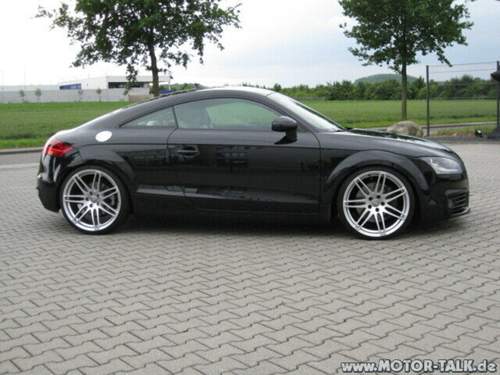

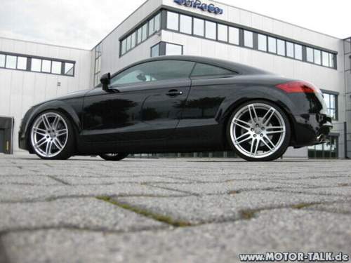

wie oben schon steht würd ich gern mal denn unterschied wissen?? was ja sofort auffällt ist die optik. die s5 felge sieht ja wie die 19 zoll vom tt aus und die s8 felge ist ja was poliert.
gibts sonst noch was??
ich frage weil weil ich die 20 zoll felgen vom s5 für 950 euro angeboten bekommen habe von nen guten freund von mir.
und die 20 zoll felge vom s8 ja das doppelte kostet.
jetzt überlege ich nur sie vom s5 drauf zu machen, oder passt da der lochkreis schon mal nicht??
danke schonmal

am 26. Januar 2010 um 12:19
ET !
Keine Schmiedefelge !
Die Zentrierung sollte auch anders sein !

also gerade mit dem freundlichen telefoniert die felgen sind et 29, lochkreis 5x112 felgenbreite ist 9.
am 26. Januar 2010 um 12:30
ICH würde die Finger von lassen !
ET zu klein !
Obwohl es Leutchen hier geben soll, die sowas fahren !
( Ich meine er sagte ET29, bin mir aber nicht ganz sicher !!! )

welche et haben denn die s8 felgen?? et = einpresstiefe aber was genau heisst dann et 29
am 26. Januar 2010 um 12:35
ET 46
ET heisst die Felgen stehen raus, je kleiner die ET ist.
ET29 steht weiter raus als ET46, steht weiter raus als ET52,...

heisst also kleinere et kann sein das die felgen raus stehen aus dem radkasten
und schon bist du bei den Felgen mit ner ET29 raus aus dem geschäft.
S8 haben ET 46.
Beschreibung dazu hat martin gerade geliefert.
gruß
Micha
das heisst das sie nicht passen wird da es schleift und dir kein tüv Prüfer diese Kombi abnehmen wird.
