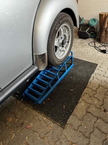

gerne möchte ich bei meinem Käfer einige Arbeiten wie z.B. den Ölwechsel selbst erledigen Dazu braucht es jetzt entweder einen passenden Wagenheber, oder zwei dieser Auffahrrampen.
Wie ist da eure Meinung?
Tendenziell würde ich einen Rangierwagenheber vorsehen, da so dann auch der Radwechsel selbst durchgeführt werden kann.
Wo würde man solch einen Wagenheber ansetzen und wie stützt man den Käfer dann am besten ab, wenn man drunter liegt?
Fragen über Fragen...Danke!
Ich fahre hinten auf die Auffahrrampen, vorne hebe ich ihn dann mit dem Rangierwagenheber an sodass er waagerecht steht. Dann noch mit Böcken sichern und schon kann ich Ölwechsel machen oder andere Kleinigkeiten.

Zum Ölwechsel am besten keinen Wagenheber o.ä. verwenden, da nur im waagerechten Zustand das ganze Öl ablaufen kann.
Sonnst reichen ein Rangierwagenheber und Unterstellböcke vollkommend für kleinere Arbeiten.

Wagenheber vorne mittig am Achsrohr und hinten an der Rahmengabel.
Brett unter- bzw. zwischenlegen.

Drehstabrohr ist gut, oder auch Getriebe Querträger, falls es die stabilere spätere Variante ist. Es gab da eine Dünnblechvariante, die dafür wenig geignet ist. Da kommt das bereits genannte Brett zum Tragen...
als ich noch nicht in dem Genuß einer Hebebühne war, habe ich den Käfer immer an den hinteren Drehstabdeckeln mittels Hydraulikwagenheber angehoben und dann unter die etwas weiter innenliegenden Achsrohre Unterstellböcke gestellt. Vorne habe ich dann mittig den Käfer angehoben und ebenfalls unter den dortigen Achsrohren links und rechts Unterstellböcke platziert.
Damit sind alle Räder freigehoben und man kann jegliche Reparatur machen wie hätte man eine Hebebühne - natürlich nicht stehend sondern gebückt, kniend, sitzend (Schneidesitz) oder liegend.

Kleiner Tip: kaufe einen Rangierwagenheber mit mindestens 500mm Hubhöhe, dann kann man auch mal den Motor rausnehmen.

Bilder sagen mehr als Worte....
Solche Auffahrkeile werde ich auch wohl anschaffen. Nur zum Radwechsel taugen sie halt nichts ;-)
Ich bin in der glücklichen Lage, eine grube in der Garage zu haben.
Aber ich verwende trotzdem manchmal 2 auffahrrampen.
Wenn man mit einem rangierwagenheber das Auto in dem Bereich, wo die für den "eigentlich" dafür vorgesehenen stellen sind, anhebt, und die Kraft auf eine große Fläche verteilt, zb mit einem Brett, kann man eine Seite komplett anheben, um zb an die Reifen zu kommen.
Nur vorne geht es am besten am achsrohr.
Alternativ könnte man evtl auch 4 Rampen nehmen und nach oben fahren, habe ich aber noch nie gesehen oder gemacht. Aber ginge bestimmt. Aber hinten hochfahren und vorne nur anheben tut es genau so.
