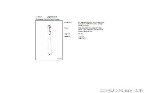

beim Freundlichen gibt es natürlich einen Gegenhalter.
Gruß Steffen
Gegenhalter

Was mag wohl so ein tolles Arbeitsgerät kosten?
Das ARBEITSGERÄT gibts zu kaufen. Im Zubehörhandel. Kostet so etwa 30EU. Heißt Viscolüfterschlüssel. Größe 36mm und 32mm. Du brauchst 32mm. Hier ein Bild. Mit einem normalen Gabelschlüssel kommst Du nicht gut rein, weil er zu dick ist.

Nimm einen normalen Schlüssel und flex den auf das passende Maß runter. Willst Du so viel Geld für ein Werkzeug ausgeben, welches Du vermutlich nie wieder brauchen wirst?

Ich habe mal so durch das Buch geschaut. Eigentlich muß dieser Lüfter runter wenn man den Kühler ausbaut, die Wasserpumpe ersetzt und und und. Ich probiert das Werkzeug mal aus, wenn es nicht taugt dann geb ich es zurück.

So damit du es weißt: Du hattest Recht!!! So ein dusseliges Werkzeug. Wenn ich das Ding ansetzen konnte, dann war kein Platz mehr für den Schraubenschlüssel. Ein wenig Rostlöser und ein kleiner Hammer, haben es dann gebracht.
