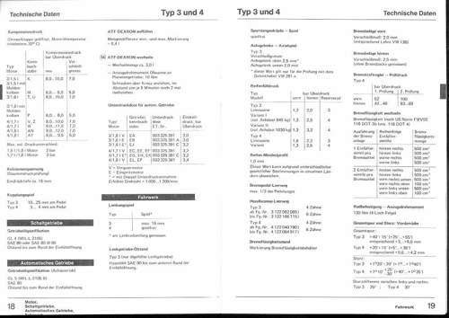

Hallo, ich bin auf wiedersprüchliche Aussagen zur Lenkgetriebefüllung gestoßen.
Im Reparaturleitfaden VW bis '85 steht 160ccm Fließfett; in der originalen Betriebsanleitung selber Zeitraum steht Getriebeöl SAE90. Was kommt'n da jetzt rein? oder Grundfüllung mit Fett und auffüllen mit Öl? hm

is irgendwie merkwürdig! Reparaturanleitung vw bis 1985 sagt Fließfett; CSP Shop verkauft Fließfett mit angabe für alle....
Unter Dem obigen Link soll es aber SAE90 sein und in der Betriebsanleitun steht auch SAE90
hier das bild aus dem Reparaturleitfaden und das is ne normale neue Spindellenkung und das steht Fkießfett...

Spindellenkung (bis August 1961; SW 19 mm - Einfüllschraube) 0,125 l Hypoid-Getriebeöl SAE 90.
Schneckenrollenlenkung (ab August 1961; SW 8 mm - Einfüllschraube) 0,15 l Hypoid-Getriebeöl SAE 90.
Vorsicht! Keinesfalls bis zum Gewinde füllen - nur bis ca. 2 mm unter den Gewinderand - da sonst durch das Eindrehen der Schraube das Öl durch die Dichtungen gepreßt werden kann!
Ab Modell 1965 kam das Lenkgetriebe für das Fließfett (160 ccm), das an der fehlenden Einfüllschraube zu erkennen ist - hier sind im Deckel zwei, mit Kunststoffstoppeln verschlossene, Bohrungen. Einzig im Standard (1200A) blieb noch das alte "Ölgetriebe"...
Fröhliches Schmieren! ;)
