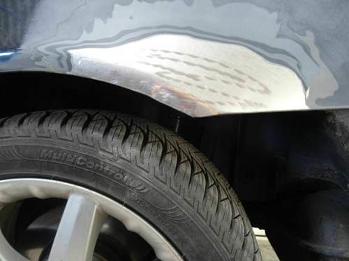

Hallo ihr lieben (CLK Junkies),
nach 6 Monaten wird es Zeit mich vozustellen. Ich bin V8CLK430, aber wer will kann mich Mike nennen.
Ich bin seit März 2019 Besitzer eines C208 CLK 430. Baujahr 2000, 280.000 Km und dieser ist seit
ca einer Woche tatsächlich (ich schwöre) absolut Rostfrei... Der Spass hat 4 (vier!!!) Wochen gedauert
und somit meine nicht vorhandene Gelassenheit auf eine sehr harte Probe gestellt.
Der eigentliche Plan hieß :"Wir machen das bischen Rost weg und sehen in zwei Jahren was dann ist".
Auf Empfehlung meiner Werkstatt machte ich mich auf den Weg zur Firma Bruckner-Fahrzeugtechnik.
Man wurde sich schnell einig was zu machen sei und etwa 3 Wochen später ging es los. Nach drei Tagen
wurde ich (zum Kucken) eingeladen und sah mein neues altes Auto erstmals NACKT.
Kotflügel, Türen, Einstiege, Stossfänger und Kofferraumhaube, Lampen und Heckleuchten ....
---- alles war weg und in Bearbeitung und ich dem Infarkt nahe. Die weiteren 8 (acht) Male bis zur
Rückgabe meines Schätzchens habe ich genutzt um einige (nicht alle) Phasen per Smartfone zu
dokumentieren und beginne jetzt mal in der ersten Woche. Day One...
Wenn Interesse besteht wie es weiterging, lasst es mich wissen, wenn nicht, lass ich es sein...
Es könnte aber durchaus sein, das ich nicht der Einzige bin (war) welcher den Wunsch nach einem
rostfrei bleibenden CLK hatt(e) und da ich in diesem Forum bisher jede Menge Hilfe erhalten habe
will ich versuchen ein wenig zurückzugeben.
l.g. Mike aka V8CLK430

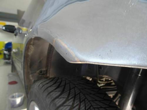

Ich habe die Zierleisten in Chrom. Dient bei mir als erstes für Schutz und zweites fürs Aussehen. 64,99 Euro in der Bucht, schau mal auf Ebay. Gibt natürlich auch krassere, die zum Beispiel zur Verbreitung gelten.
Devgoer hat die Fragen betreff Radlaufleisten schon beantwortet.
Meine Radläufe hatten leichte Rostansätze, die beseitigt, und mit Permafilm versiegelt würden.Lackieren wäre sichtbar und zu teuer gewesen. Nach 2 Jahren wäre der Rost wahrscheinlich wieder durch gekommen. Rostige Bleche sind eben nur mit neuen Blechen zu ersetzen. Alles andere hält nicht auf Dauer.
Außer man versiegelt es. Habe unter der Abdeckung noch Mike Sanders Fett hart aufgetragen. Dürfte ein paar Jahre länger halten.
Für mich war eben kostengünstige Rostentfernung wichtig. Und ehrlich? Sieht doch schick aus, mit den Abdeckungen! Ja..ist Geschmacksache.
Kotflügel hatte ne Beule und würde mit der Stoßstange vorne und den Kofferraumdeckel für 400€ funktionell beim Lackierer schick gemacht.
...ach so! Abdeckung passen nicht 100 prozentig! Muss man improvisieren. (Anpassen) Am besten noch zusätzlich verkleben.
....und wenn ihr es ein optimaler CLK wollt, nicht vergessen die Zierleisten am Kotflügel, Türe und Seitenteil zu entfernen und darunter eventueller Rost zu beseitigen. Ihr werdet bestimmt auch im oberen und unteren Bereich der Leisten Scheuerstellen (leider auch typisch DB diese Baujahre) finden, die am bestens mit Klarlack zu behandeln sind. Das gleiche auch mit der Leiste am Kofferraumdeckel, sofern der Rost noch nicht blüht
Den Rost unter den Türen an besten mit Fluid-Film und Perma-Film behandeln, dann die Gummileiste dünn mit Mike Sanders eingestrichen montieren.
....das waren ein paar Tipps von mir. Kann aber jeder machen so wie er es möchte, oder von erfahrenen Sanierer empfohlen bekommt.

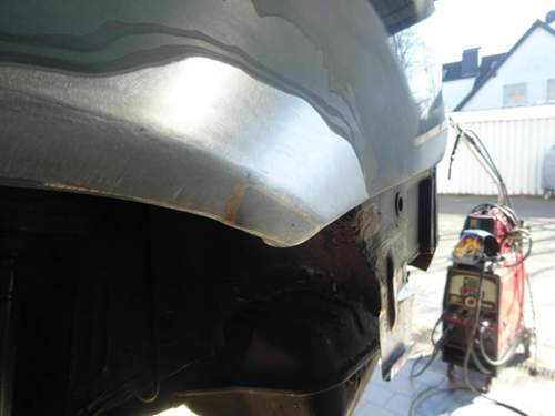

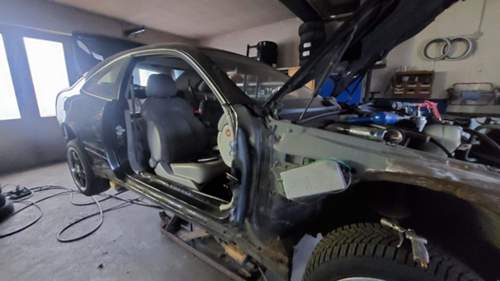

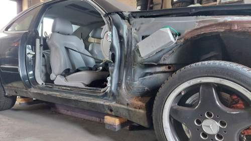

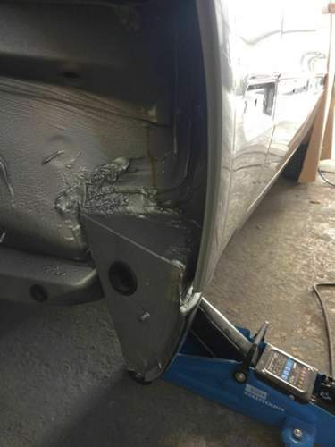

OK, der Beitrag von timi 1805 kommt wie gerufen um mit Tag 5 fortzufahren. Hier sieht
man einige Stellen welche gerne übersehen werden (möchten) weil sie nur bei seriöser
Vorgehensweise entdeckt werden (können). Nur kurz, der Wagen erschien beim Kauf
(siehe fotos) wirklich gar nicht schlecht, nicht rostfrei, aber auch nicht auffällig.
Die guten (Werkstatt) Jungens wissen halt was man alles abmontieren muß damit man
das ganze Ausmass einschätzen kann...Am Abend nach diesen Fotos habe ich einen Moment
überlegt welche Bank ich überfallen oder welches Sparschwein ich knacken könnte.
Um einige Anfragen zu beantworten: Ich werde hier keine Summe oder Zahl nennen,
jedoch hatte ich zu KEINEM Zeitpunkt dieser Aktion das Gefühl ich würde Geld sinnlos
vernichten. Im Gegenteil, selten war es leichter für mich eine Rechnung zu bezahlen...
Und nun viel spass mit weiteren Bildern vom Schlachtfeld.
Mike.

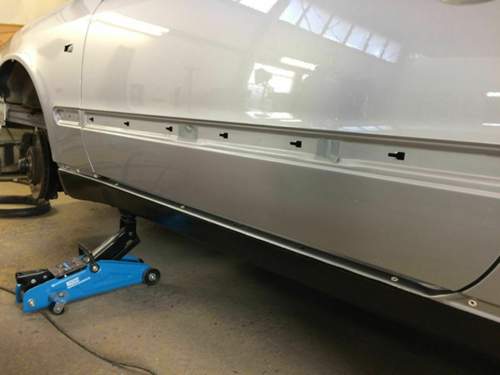

...noch was, meine Schweller habe ich unter der Verkleidung vor der Montage (neue Clips verwenden) mit "Mike Sanders hart" behandelt.
Den Unterbodenschutz mit Perma-Film komplett gestrichen. (Kann man auch spritzen)
Permafilm hat die Eigenschaften den alten Unterbodenschutz aufzufrischen und ihn elastisch zu halten.
