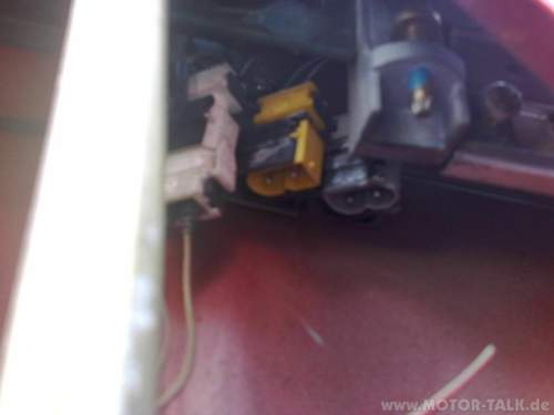

  7. Was sind das für drei stecker? dringend hilfe da ich den gerade auseinander genommen habe!
BMW 3er E36
Themenstarteram 18. März 2010 um 11:21
mein Fenster ging heute morgen nicht mehr hoch.
da meine mutter den früh morgens mit frost hoch und runter gemacht hat... und die gummileiste rechts sich mit hochgeschoben hat! naja ist ne ganz andere geschichte!
aufjedenfall als ich die verkleidung und alles auseinander genommen habe von der Tür,
sind mit drei stecker aufgefallen! und an zwei steckern davon war jeweils ein Kabel durchgeschnitten!! ??
( Bilder sind dabei) wofür sind die und warum hätte man sowas tun sollen! ? sieht richtig aus wie ein grader schnitt!!!
Zentralverrieglung, Elektr. Fenster, Lautsprecher, Seitenspiegel elektr. Funktioniert alles!!!
180320102525
Die drei Stecker sind für die Türschloßheizung (weißer Stecker), den Schalter der Türschloßheizung (grauer Stecker) sowie die Zentralsichern-Funktion (gelber Stecker.)
Den besagten Schaltplan findet man unter http://www.palar.de/e36/e36schalt.pdf in weiten Teilen ist der allerdings ganz und garnicht für alle Modelljahre verwendbar, einige wenige Teile haben sich aber tatsächlich über die Jahre nie verändert.

Themenstarteram 18. März 2010 um 11:23
mhh ging irgendwie nicht beide bilder aufeinmal also hier das zweite Foto!!
180320102524
das ist bei meinem cabrio an exakt der selben stelle auch der fall gewesen. das warum habe ich nie rausgefunden.
die stecker gehen alle direkt ans fahrerschloß, haben also nix mit fensterheber, lautsprecher und spiegel zu tun.

Themenstarteram 18. März 2010 um 11:39
Ne die waren alle eingsteckt!
wie auf dem zweiten bild alle nebeneinander eingesteckt.
aber es waren halt bei beiden stecker jeweils ein kabel ab!
ich gehe davon aus, dass seine stecker am richtigen platz waren, es geht ihm meine ich nur um die abgetrennten kabel.
ich habe es bei mir so gelassen.
das einzige was bei mri nicht ging, war die verschließung des verdecks mit dem schlüssel. (soll angeblich funktionieren, wenn man den schlüssel für 3 sec gedreht hält....konnte ich aber nie ausprobieren)

scheint ja als ob zumindest in einem Fall der Braune abgetrennt worden wäre, also Masse...
ich hatte welche....soweit ich beurteilen kann, funktionierten die auch.
es gibt aber noch die türschloßheizung, evtl. hängt die an dem kabel dran.
@fifo: die scheiben schließen nur, wenn die komfortsteuerung vorhanden ist.
einer wird für die TSH sein, einer für Verriegeln/Sichern, und der dritte für den Mikroschalter im Schloss (Tür auf/zu). Bei den neueren Modellen ist der in die B-Säule gewandert.

Original geschrieben von darioesp
habt ihr vll. selbstenteisende wischwasserduesen?
Die WiWa Düsen haben mit der TSH nix zu tun. Die WiWa Düsen werden immer beheizt sobald Temperatur glaub unter 0° fällt (Thermoschalter im Beifahrerbremsbelüftungskanal). Die TSH hängt IMHO auch auf dem Thermoschalter und schaltet ebenfalls erst bei erreichen der Temperatur ein wenn der Türgriff angehoben wird.
VG
Thomas
am 18. März 2010 um 14:24
da hilft nur Schaltplan lesen! Der allgemein im WWW erhältliche Schaltplan von 1999 ist für alle E36, die Kabelfarben stimmen sogar bei meinem 91er. Kabelfarben im Suchfeld eingeben im Acrobat Reader. Zuerst die Grundfarbe (die überwiegt), dann die Farbe der Ader und dann die des ggf. gepunkteten. Ein rotes Kabel mit einer schwarzen Ader und grünen Punkten ist dann also rt/sw/gn, ein blaues Kabel mit gelber Ader ist entsprechend bl/ge. Das geht sehr schnell. Alles andere ist nur stochern im Nebel.
