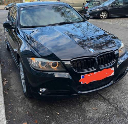

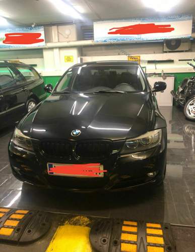

Guten Tag,
Ich habe vor einigen Monat einen E90 gekauft und auch schnell bemerkt, dass dieser nur in der Waschstraße gewaschen wurde und dementsprechend auch die Oberfläche des Lackes so aussieht (leichte feine Kratzer im Lack).
Demnach wollte ich das Auto sowieso polieren bzw. polieren lassen jetzt dann bald im Frühling.
Was mir aber auch aufgefallen ist sind diese „Flecken“ auf der Motorhaube (siehe Bild anbei), welche nach einer normalen Wäsche von mir nicht verschwinden, sehen aus wie Wasserflecken, was könnte das sein? Baumharz? Ich weiss es nicht, kenne mich da auch nicht gut aus.
Hoffe einer von euch kann mir helfen!
Vielen Dank schon Mal.

Wenn ich deine Oberflächenstruktur deines Lackes sehe würde ich sagen ein /mit E90 ist ein BMW gemeint !?
Dein Lack ist dunkel blau oder schwarz !?, nicht sonderlich wichtig !, ist nur wichtig weil dunkle Lacke sich in der Sonne stärker aufheizen, deine Flecken zeugen von Wasserflecken und von Baumharz welcher durch starker Reibung versucht wurde zumindest zu entfernen ! .
In einem Punkt bist du leider im Irrtum, dein Auto wurde wohl möglich durch die Waschstraße gewaschen, wohl möglich!!, hat aber leider auch sehr unprofessionelle Handwäschen über sich ergehen lassen .
Sollte es ein BMW sein (die starke Orangenhaut verrät es mit ) ist die Oberflächenhärte des Klarlacks sehr hoch, sprich der Lack ist sehr,sehr hart !
@crafter276 "KLARLACK" ist immer klar und Farblos, der Lackaufbau spielt hier keine Rolle, somit die Ausführungen des TE nicht unvollständig sind ! , er befindet sich nur wegen der Pflege des Vorbesitzers im Irrtum, sein Fahrzeug wurde leider !, nicht nur in der Waschstraße gewaschen
Der BMW Lack ist sehr hart, selber kann (wenn nur mit recht hohem Aufwand) man die Defekte nicht entfernen, wenn du dir nicht die Fahrzeug Pflege als neues Hobby zulegen möchtest suche dir in deiner Region 1-2-3 Aufbereiter aus und lasse dir Angebote zur Lackpflege machen, Angebote 100-300,-€ kann man gänzlich außen vor lassen , für die Summe bekommt man deine Defekte nicht behoben.
Wenn du es selber machen möchtest reicht die Summe nicht mal für die Grundausstattung und da hast du das Wissen noch nicht .
Viel Erfolg !

Nochmals.........die Wasserflecken sind nicht das Problem !, diese kann man sogar mit Lackreiniger rein chemisch ohne Schleifanteile entfernen !
Ein Laie so wohl auch du seht das eigentliche Problem wohl nicht !? , die Defekte welche durch völlig falsch angewandte Handwäschen verursacht wurden.
Einen BMW Lack kann man nicht damit bearbeiten in dem man ihm mit Wattebällen bewirft , die defekte die wohl niemand sehen /erkennen kann und der harte BMW Lack sind das Problem !
Weder mit Lackreiniger noch mit Metallic Politur sind die defekte zu beseitigen !,hier muss man flächig abrasiv, ja sogar punktuell mit Schleifpaste (wohl möglich, müsste man sehen ) (die Keule unter den Polituren ), ran.
Hierfür erfordert es Wissen und Erfahrung wegen der Lackhärte, daher mein gut gemeinter Rat sich ein Angebot von von einem Aufbereiter machen zu lassen, mit "Hausmittelchen" wurde der Lack bereits ruiniert
Der Einfachheit halber, bzw. der Klarheit wegen könnte Carkosmetik ja eventuell die Fotos des User so bearbeiten, und das Problem, um das es IHM hier geht, sichtbar machen. Nämlich die Defekte, die - wie er sagt - unbedingt durch Handwäschen entstanden sein müssen. Es würde es ungemein erleichtern, den Leuten nicht nur zu sagen, was sie nicht sehen, sondern ihnen es zu zeigen.
