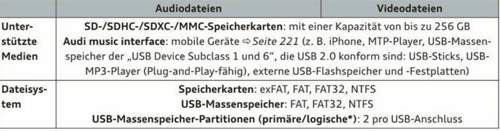

siehe unten...
... und achja, DTS geht nicht
SD-Karte Q3
AUDIO Q3

Super, danke!
Irgendeine Idee, ob 5.1-Formate unterstützt werden, denn das geht ja aus den Tabellen leider nicht hervor?
... oder ich bin irgendwie zu doof.
